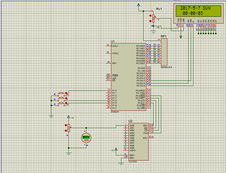

TLC2543+51单片机的直流电压表+时钟+跑表仿真及程序
可单键实现三种功能的切换:
1、       电子时钟:
          初始显示时间为23-59-55,正常走时,2个按键调整时、分 功能,
          按键1选择的调整内容以闪烁表示,按键2具备长按连续加1功能。
          操作过程中显示稳定,单次按键调整不出现数字跳变情形(防抖)。
          后台走时:切换至其他功能,仍能后台正确走时。
2、       跑表
                           显示格式为000.0,计时单位为0.1秒,范围为0.1秒~999.9秒
                          后台计时:计时中的跑表,切换至其他功能,后台计时继续。
                          单键实现启动、停止、清零功能
3、       简易直流电压表:
          直流电压由信号源或直流源给出,范围0.2v~2.5v;
                           按键校准:测量仪器给出标准1v电压,可用按键校准自身显示;
                           自动稳定显示直流电压;1.1v~2.5v范围内任测1个电压值,误差<2%;
                            0.2~1v范围内,任测1电压值,误差<1%,且显示基本稳定。

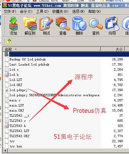

芯片:TLC2543、lcd1602、51
内含:protues仿真电路图
