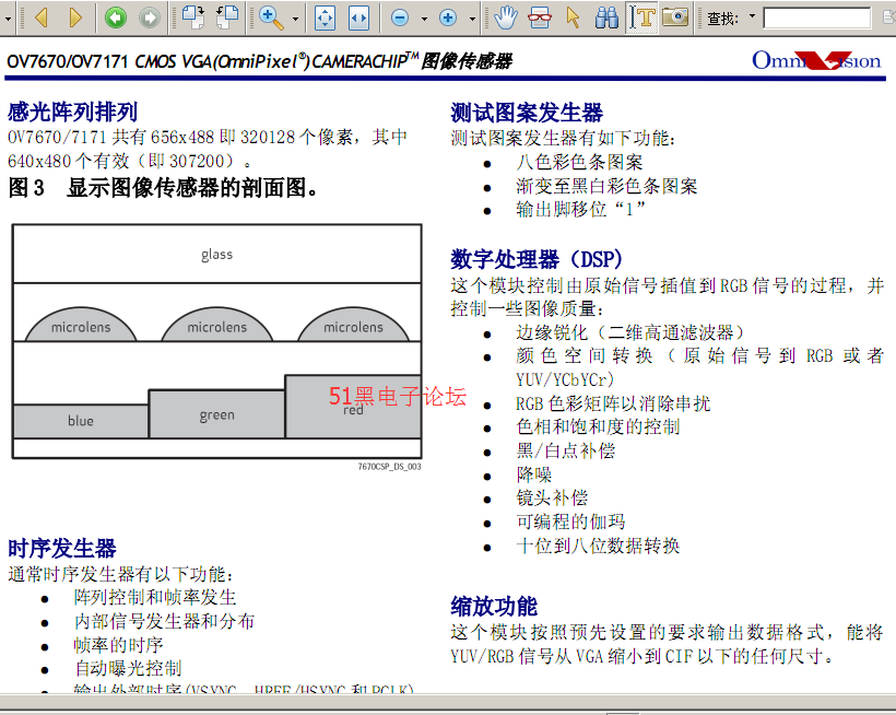

OV7670/OV7171 CAMERACHIPTM图像传感器,体积小、工作电压低,提供单片 VGA摄像头和影像处理器的所有功能。通过 SCCB总线控制,可以输出整帧、子采样、取窗口等方式的各种分辨率 8位影响数据。该产品VGA图像最高达到30帧/秒。用户可以完全控制图像质量、数据格式和传输方式。所有图像处理功能过程包括伽玛曲线、白平衡、饱和度、色度等都可以通过 SCCB接口编程。OmmiVision图像传感器应用独有的传感器技术,通过减少或消除光学或电子缺陷如固定图案噪声、托尾、浮散等,提高图像质量,得到清晰的稳定的彩色图像。

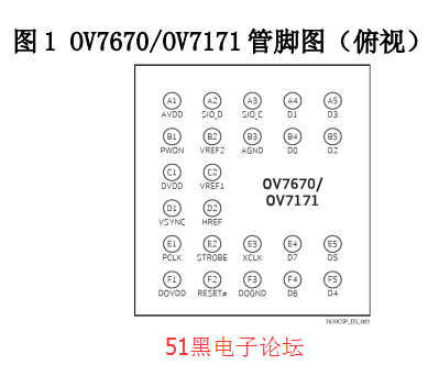

OV7670引脚图:
功能
● 高灵敏度适合低照度应用
● 低电压适合嵌入式应用
● 标准的SCCB接口,兼容I2
C接口
● RawRGB,RGB(GRB4:2:2,RGB565/555/444),YUV
(4:2:2)和YCbCr(4:2:2)输出格式
● 支持VGA,CIF,和从CIF到40x30的各种尺寸
● VarioPixel 子采样方式
● 自动影响控制功能包括:自动曝光控制、自
动增益控制、自动白平衡,自动消除灯光条
纹、自动黑电平校准.图像质量控制包括色饱
和度、色相、伽玛、锐度和ANTI_BLOOM
● ISP具有消除噪声和坏点补偿功能
● 支持闪光灯:LED灯和氙灯
● 支持图像缩放
● 镜头失光补偿
● 50/60Hz自动检测
● 饱和度自动调节(UV调整)
● 边缘增强自动调节
● 降噪自动调节

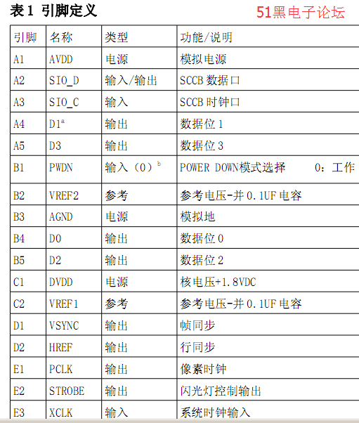

OV7670中文数据手册:
OV7670管脚功能介绍:
