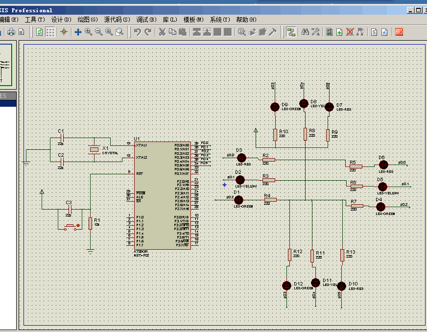

基于stc89c52单片机的人工可控交通灯

  64. void main()
  65. {
  66. Second = 1;
  67. k1=0;
  68. Timer0Init();
  69. while(1)
  70. {
  71.   if(Second == 70)
  72.   {
  73.    Second = 1;
  74.   }
  75.   //--宝田路通行,30秒--//
  76.   if(Second < 31)
  77.   {
  78.
  79.    DisplayData[0] = smgduan[(30 - Second) % 100 / 10];
  80.    DisplayData[1] = smgduan[(30 - Second) %10];
  81.
  82.    DigDisplay();
  83.    //--宝田路通行--//
  84.    GPIO_TRAFFIC = 0xFF;  //将所有的灯熄灭
  85.    GREEN11 = 0;    //宝田路绿灯亮
  86.
  87.    RED01 = 0;      //前进路红灯亮
  88.   }
  89.   //--黄灯等待切换状态,5秒--//
  90.   else if(Second < 36)
  91.   {
  92.
  93.    DisplayData[0] = smgduan[(35 - Second) % 100 / 10];
  94.    DisplayData[1] = smgduan[(35 - Second) %10];
  95.
  96.    DigDisplay();
  97.    //--黄灯阶段--//
  98.    GPIO_TRAFFIC = 0xFF;  //将所有的灯熄灭
  99.    YELLOW11 = 0;    //宝田路黄灯亮
  100.    YELLOW01 = 0;    //前进路红灯亮
  101.   }
  102.   //--前进路通行--//
  103.   else if(Second < 66)
  104.   {
  105.
  106.    DisplayData[0] = smgduan[(65 - Second) % 100 / 10];
  107.    DisplayData[1] = smgduan[(65 - Second) %10];
  108.
  109.    DigDisplay();
  110.    //--黄灯阶段--//
  111.    GPIO_TRAFFIC = 0xFF;  //将所有的灯熄灭
  112.
  113.    RED11 = 0;       //宝田路红灯亮
  114.
  115.    GREEN01 = 0;     //前进路绿灯亮
  116.
  117.   }
  118.   //--黄灯等待切换状态,5秒--//
  119.   else
  120.   {
  121.
  122.    DisplayData[0] = smgduan[(70 - Second) % 100 / 10];
  123.    DisplayData[1] = smgduan[(70 - Second) %10];
  124.    DigDisplay();
  125.    //--黄灯阶段--//
  126.    GPIO_TRAFFIC = 0xFF;  //将所有的灯熄灭
  127.
  128.    YELLOW11 = 0;    //宝田路黄灯亮
  129.    YELLOW01 = 0;    //前进路红灯亮
  130.
  131.   }
  132.
  133.   if(k1==1)    //检测按键K1是否按下
  134.   {
  135.    delay(1000);   //消除抖动 一般大约10ms
  136.    if(k1==1)  //再次判断按键是否按下
  137.    {
  138.     temp=0x1E;
  139.     P2=temp;
  140.     L1=0;L2=0;
  141.
  142.    }
  143.    while(!k1);  //检测按键是否松开
  144.   }
  145. }
  146.
  147. }
