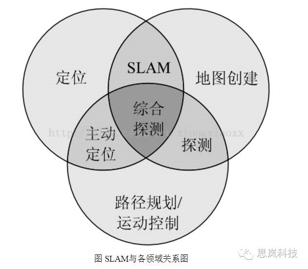

正如图中所示,机器人自主定位导航技术中包括定位、地图创建与路径规划(运动控制),而SLAM本身只是完成机器人的定位和地图创建,二者有所区别。

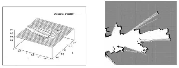

1栅格地图
机器人对环境地图的描述的方式最常见的为栅格地图(Grid map)或者称为Occupancy Map。栅格地图就是把环境划分成一系列栅格,其中每一栅格给定一个可能值,表示该栅格被占据的概率。
这种地图看起来和人们所认知的地图没什么区别,它最早由NASA的Alberto Elfes在1989年提出,在火星探测车上就用到过,其本质是一张位图图片,但其中每个“像素”则表示了实际环境中存在障碍物的概率分布。
一般来说,采用激光雷达、深度摄像头、超声波传感器等可以直接测量距离数据的传感器进行SLAM时,可以使用该地图。这种地图也可以通过距离测量传感器、超声波(早期)、激光雷达(现在)绘制出来。

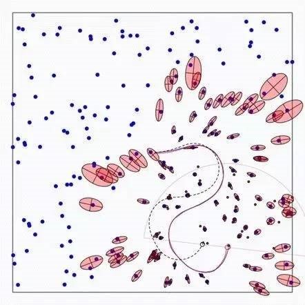

2特征点地图
特征点地图,是用有关的几何特征(如点、直线、面)表示环境,常见于vSLAM(视觉SLAM)技术中。
相比栅格地图,这种地图看起来就不那么直观了。它一般通过如GPS、UWB以及摄像头配合稀疏方式的vSLAM算法产生,优点是相对数据存储量和运算量比较小,多见于最早的SLAM算法中。

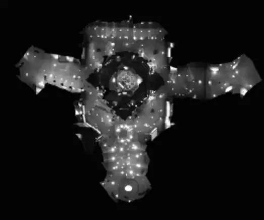

3直接表征法
直接表征法中,省去了特征或栅格表示这一中间环节,直接用传感器读取的数据来构造机器人的位姿空间。
上图就是直接记录了屋子内天花板画面的图像地图。这种方法就像卫星地图一样,直接将传感器原始数据通过简单处理拼接形成地图,相对来说更加直观。

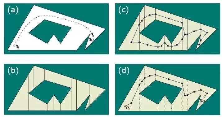

4拓扑地图
拓扑地图,是一种相对更加抽象的地图形式,它把室内环境表示为带结点和相关连接线的拓扑结构图,其中结点表示环境中的重要位置点(拐角、门、电梯、楼梯等),边表示结点间的连接关系,如走廊等。这种方法只记录所在环境拓扑链接关系,这类地图一般是由前几类地图通过相关算法提取得到。
比如扫地机器人要进行房间清扫的时候,就会建立这样的拓扑地图:
