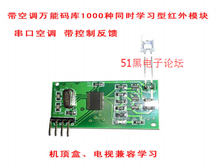

通用空调万能+学习型遥控方案-YK003
  YK003 是一款专门为智能家居控制系统中的空调万能遥控器部分所设计的一款高性能方案,具有使 用简单,覆盖空调品牌广等特点,YK003 是一款内置空调库,串口通信接口的万能遥控模块。可学习电 视、机顶盒、DVD、风扇等等红外设备。
产品功能特点:
   工作电压范围:1.8-3.3v
   无需外挂EEPROM等存储芯片,单片实现万能空调遥控
   采用UART方式控制万能空调遥控器IC的参数设置,初始化,和信号发射
   UART串口通信:波特率:9600bps,数据位:8位,停止位:1位,校验位:无。
   内部完成载波调制和编码任务
   温度参数范围:-40℃ - 80℃

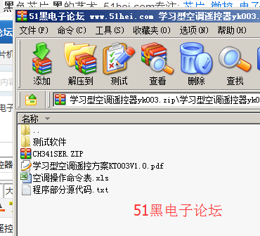

全部资料下载地址:
学习型空调遥控器yk003.zip (982.49 KB, 下载次数: 263)
