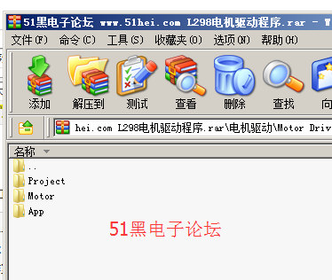

所有资料51hei提供下载:
L298电机驱动程序.rar (36.61 KB, 下载次数: 63)
