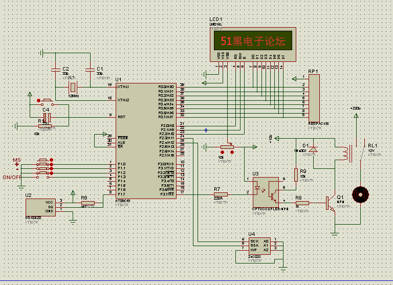

单片机智能温控器制作资料 PCB文件,原理图,程序等都有
DS18B20测温,1602液晶显示。
有仿真程序,电原理图及PCB图。
主要功能:
                    当温控开关打开时,若测得环境温度大于设定温度,则继电器吸合
                  ,启动压缩机工作;若测得环境温度小于设定温度,则继电器释放,
                  压缩机停止工作。
          该实验可以应用于对温度控制精度要求不是很高的场合,例如,粮仓,
                  电冰箱,空调,电饭锅等。如果配以通讯接口,可以做成多点温度检
          测监控系统。具有极强的扩展性。

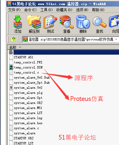

所有资料51hei提供下载:
温控器.zip (647.92 KB, 下载次数: 59)
