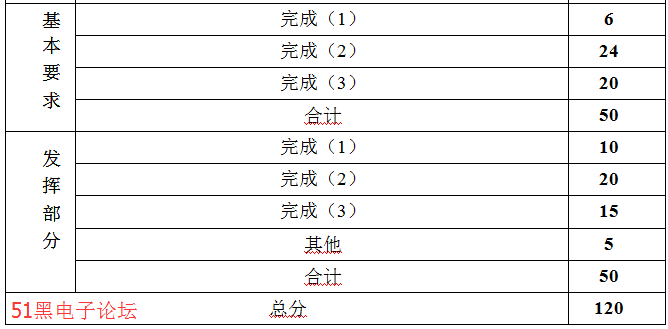

四、评分标准
设计报告
项  目  主要内容满分
系统方案
自适应滤波器总体方案设计
4
理论分析与计算
滤波器理论分析与计算
6
电路与程序设计
总体电路图 程序设计
4
测试方案与测试结果
测试数据完整性
测试结果分析
4
设计报告结构及规 范性
摘要
设计报告正文的结构 图表的规范性
2
  合计
20
