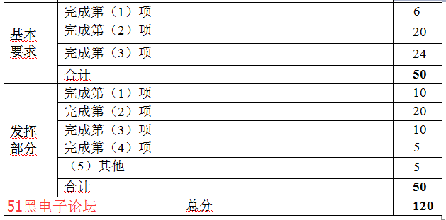

四、评分标准
设计报告
项目主要内容  分数
系统方案
比较与选择方案描述
2
理论分析与计算
低噪声放大器设计
中频滤波器设计
中频放大器设计
混频器的设计
基带放大器设计
程控增益的设计
8
电路与程序设计
电路设计与程序设计
4
测试方案与测试结果
测试方案及测试条件
测试结果完整性 测试结果分析
4
设计报告结构及规范性
摘要  设计报告正文的结构 图表的规范性
2
合计
  20
