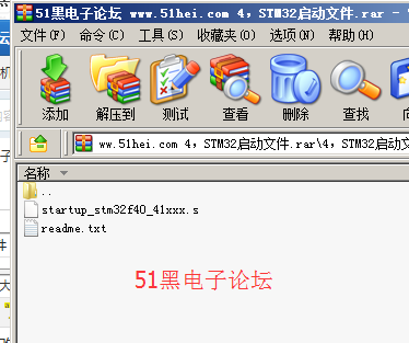

    这是我们修改后的STM32F40x和STM32F41x系列的共用启动文件。
    在官方启动文件的基础上,主要增加了使能STM32F4的硬件浮点运算功能、设置Heap_Size为0、禁止了SystemInit函数的调用。
    对于寄存器版本的例程,我们可以直接使用startup_stm32f40_41xxx.s这个文件。对于库函数版本,如果你想在汇编里面调用SystemInit函数,则只需取消对SystemInit函数的屏蔽即可。
4,STM32启动文件.rar
