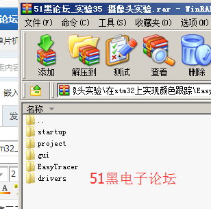

OV7670在stm32上实现颜色跟踪 EasyTrace演示工程
EasyTrace演示工程
stm32单片机实现颜色跟踪源程序如下:

所有资料51hei提供下载:
http://www.51hei.com/bbs/dpj-92244-1.html (2楼下载)
