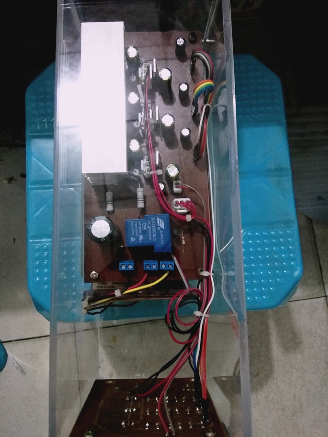

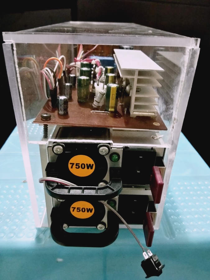

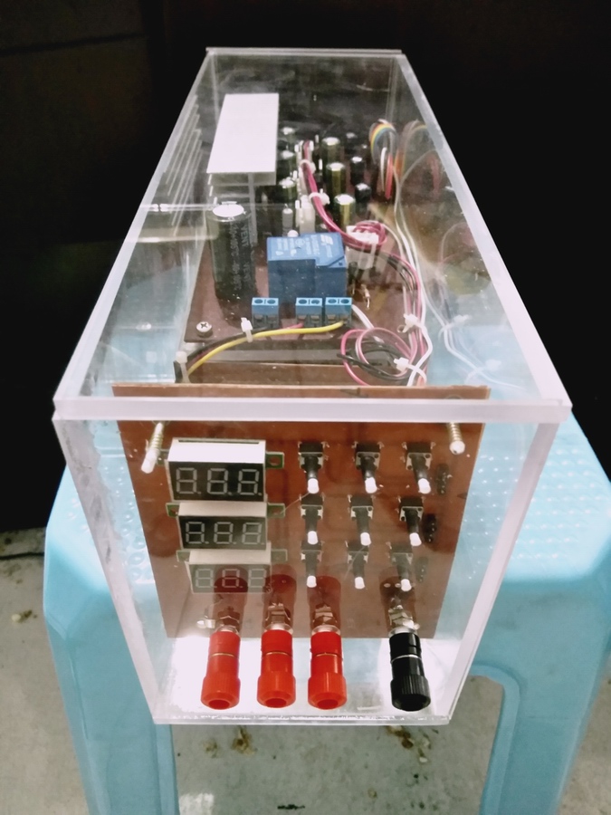

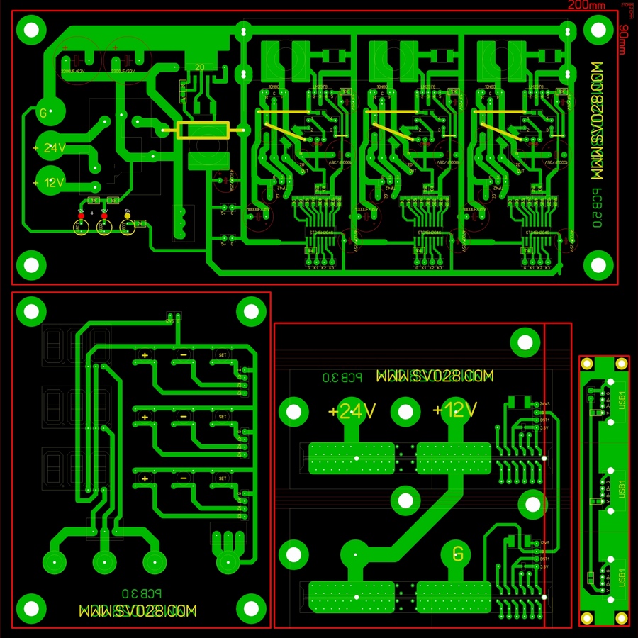

STC15W204S单片机做可调电源+扩流10A
我相对内向,不爱说话,看图就好!
两只750W12V65A开关电源
图是PCB5.0的修改更新的,
感光板是PCB3.0有画错了和不合理的
程序用的:http://www.51hei.com/bbs/dpj-56221-1.html
原理图:
