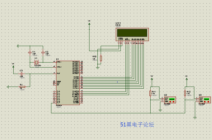

51单片机+ds18b20多点采集+lcd1602显示源码+仿真
51单片机做的ds18b20多点采集温度系统用lcd1602液晶屏显示

所有资料51hei提供下载:
51单片机-ds18b20多点采集-lcd1602显示 (1).zip (56.56 KB, 下载次数: 90)
