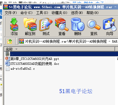

单片机AD转换例程,请不要传阅,压缩包里面有STC12C5A60S2单片机的教程与程序源码
全部资料下载地址:
单片机实训--AD转换例程.rar (1.4 MB, 下载次数: 82)
STC12C5A60S2单片机AD转换源程序如下:
