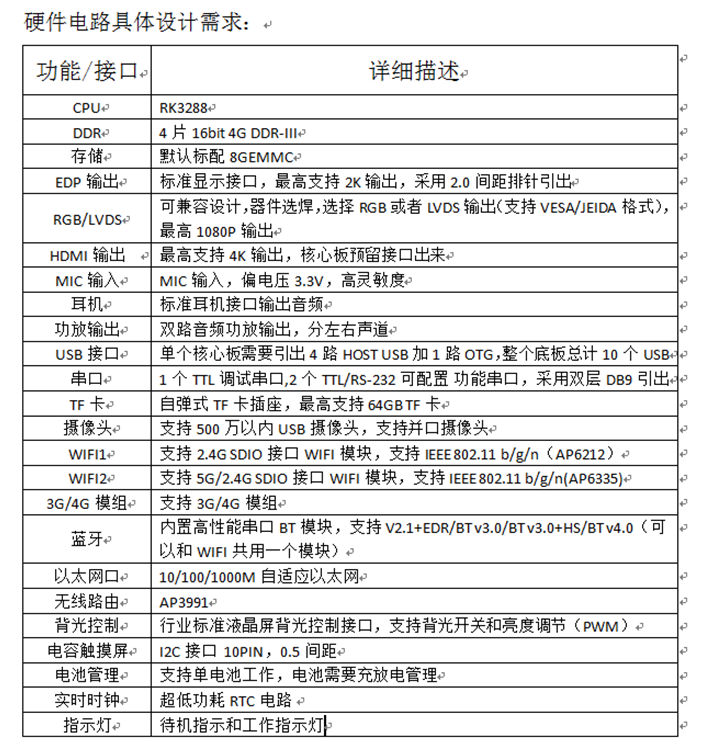

第一步,拿到客户需求文档,以下是客户提出的需求:
第二步,分析客户需求

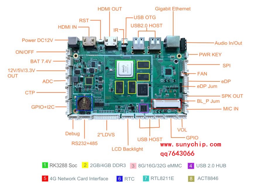

客户需要实现双屏同显、双屏异显、4屏同显、4屏异显,而且需要带触摸屏;需要带3G/4G,同时还需要带路由功能,
又要带7.4V电池。因此衍生出该项目需要采用一个底板,两个核心板的设计架构,核心板和底板采用DDR接口方式连接,
以下是整理出的框架图:

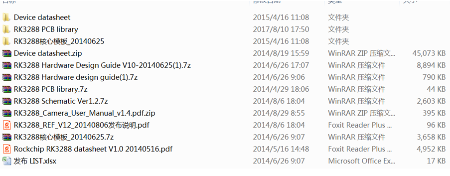

原理图设计首先需要拿到原厂参考资料,如下,文件太大就不上传了,需要可以加我扣扣
原理图设计就开始了

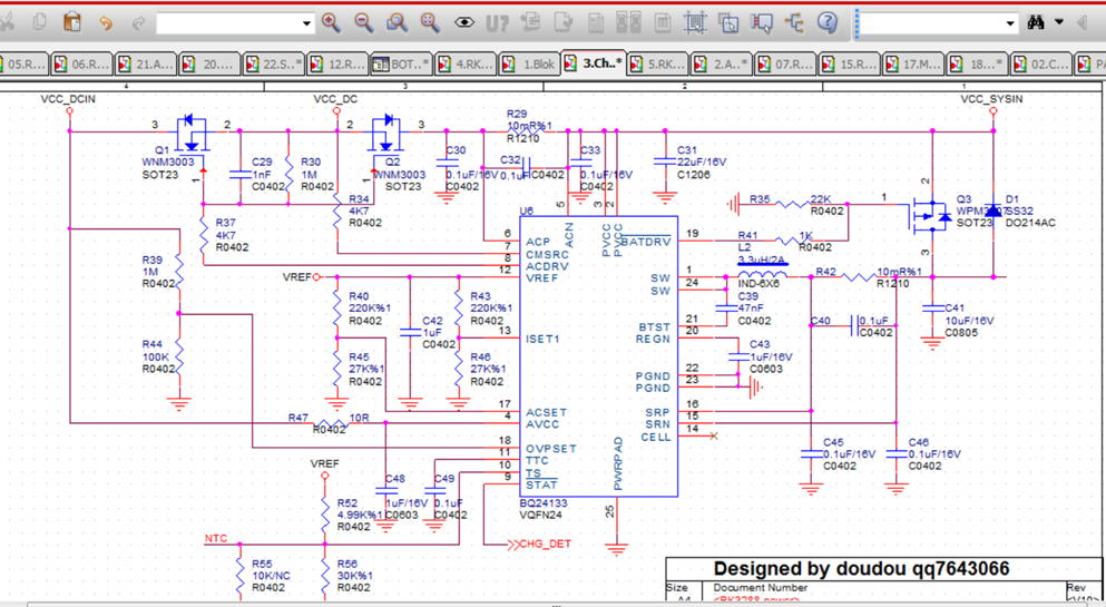

电池部分,由于客户需要7.4V的电池供电,要求DC12V和电池自适应,这里选用官方推荐的TI芯片,型号BQ24133
依照推荐线路作图即可,如下

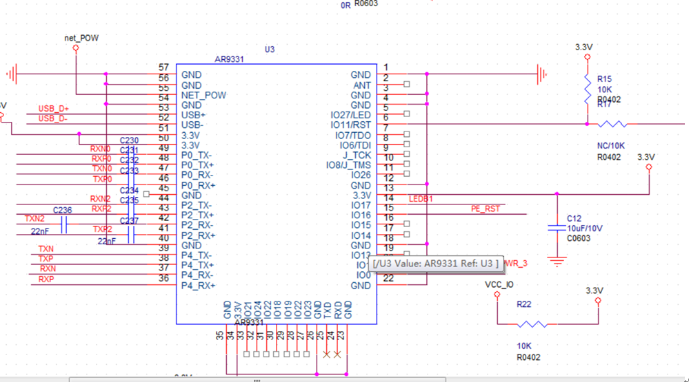

网络部分,客户需要当有以太网的时候,两个核心都能上网,而且底板只有一个RJ45输入,又要WiFi路由,因此
选用AR9331刚好能够实现,同时4G和以太网可以自适应切换。

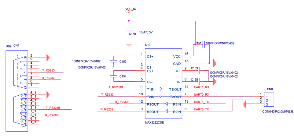

RS232部分,需要两路RS232,选用MAX3232CSE芯片,为缩小空间采用双层DB9母座,电路如下图

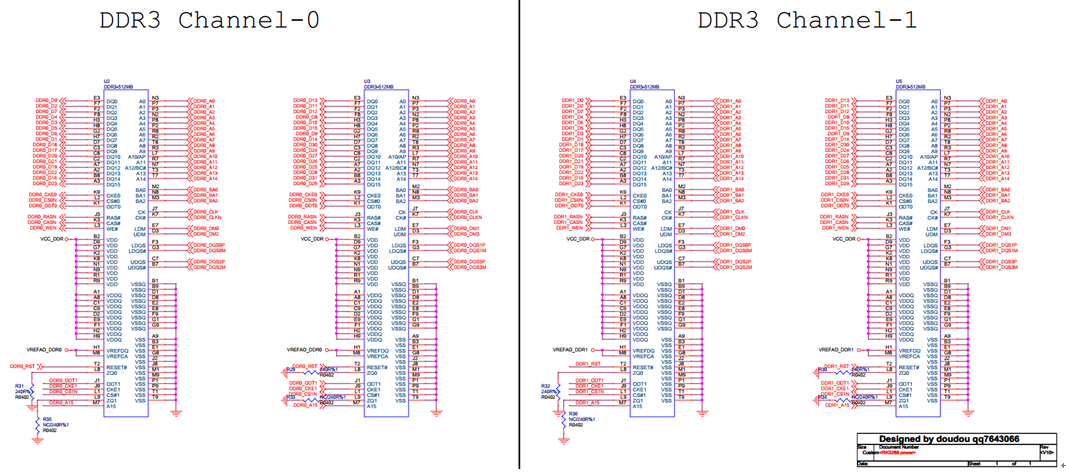

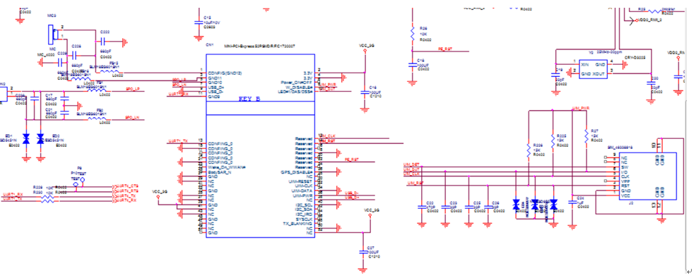

核心板DDR部分,采用4DDR316bit,此模版比较稳定

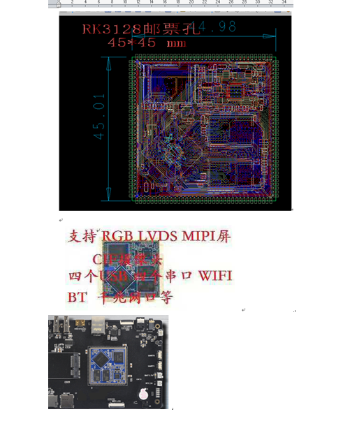

第四步,PCB布局
直接上图了
核心板:
底板:

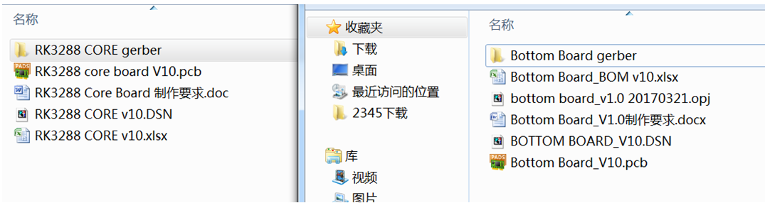

至此,硬件设计基本完成,图纸清单如下:

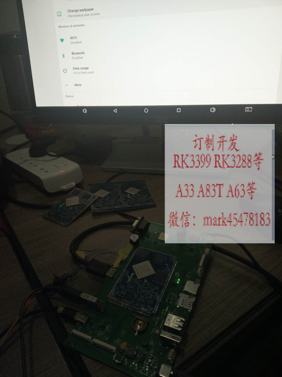

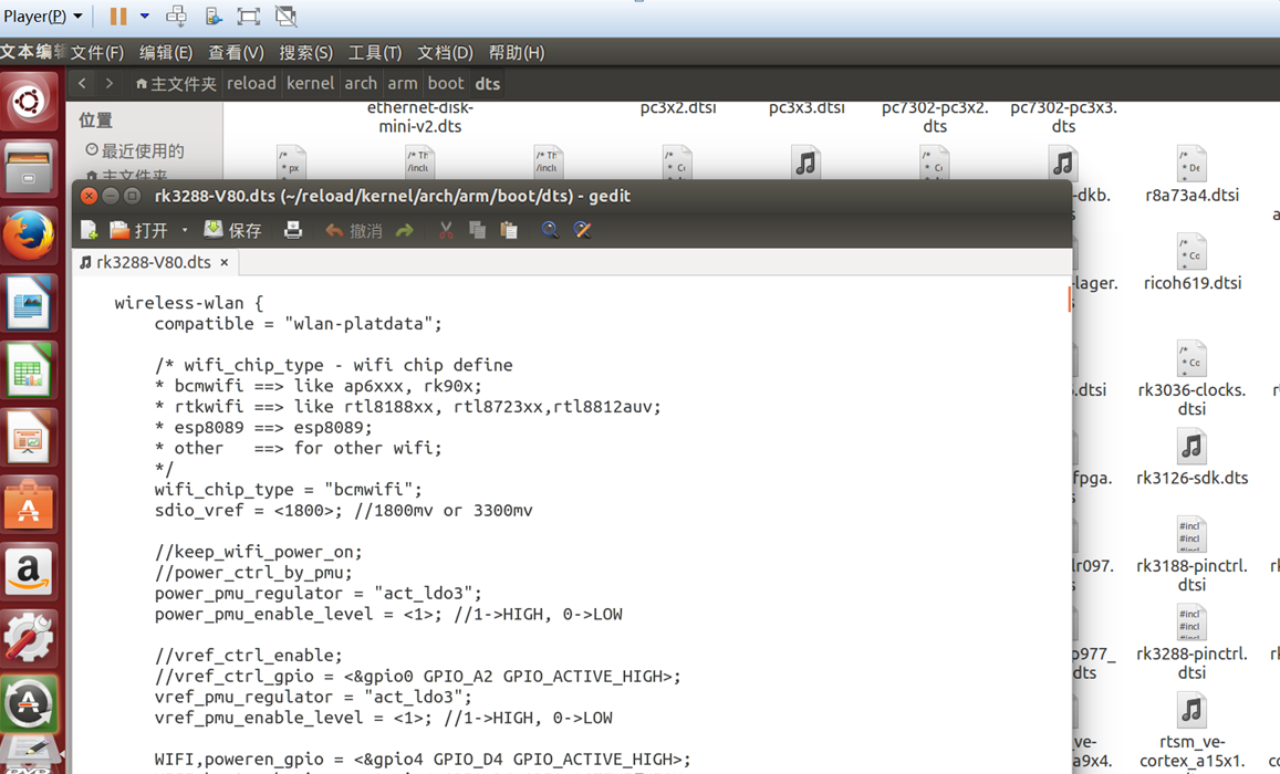

第五步,驱动调式
根据硬件配置,重新调整dts配置文件,LVDSEDPWiFi4GTP等等都需要在设备树中增加,大部分的外设我们这边都有拿到了对应补丁,直接打上即可。对于屏幕调式稍微复杂,要根据不同屏幕匹配不同参数,而且多屏幕显示需要做些特殊处理。
第六步,调式OK的样机送客户确认
客户确认过程会提出一些修改建议,然后按照建议进行优化,达到客户满意为止,
第七步,提交设计资料
客户对功能认可之后把所有设计文档提交客户。
