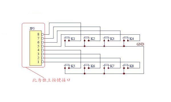

三、实验原理及内容
利用一个与P0-0引脚连接的按键控制P2-0连接LED的亮、灭两种状态,按p24,p27,p26,p27,p2口,8个灯分别作 左移动,右移动,停止,右移,左移。
实验原理:
89C52一般有四组共32个IO口,每一个IO口均可以程序控制其输出电平为高(1)或低(0),在LED的正极接VCC,负极接89C52的IO口,通过控制IO口的输出为低电平(0V),则VCC经LED与89C52的IO形成电流回路,LED点亮。
实验步骤:
软件操作过程参考实验一。
实验接线图:
连接方法:JP10(P2) 与 J12 (LED灯)连接,JP11(P0) 与 JP5(按键接口)连接
独立按钮电路图:

ID:474677 发表于 2019-2-4 10:59 | 只看该作者
按键程序,消抖是关键和难点……
ID:686502 发表于 2020-3-20 22:02 | 只看该作者
消抖延时200毫秒再判断一次按键是否按下就可以了
