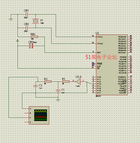

stc12单片机生成spwm波形+仿真
stc12单片机生成spwm波形和proteus仿真

  48. 单片机源程序如下:
所有资料51hei提供下载:
