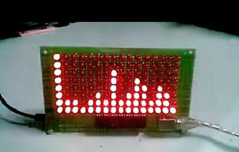

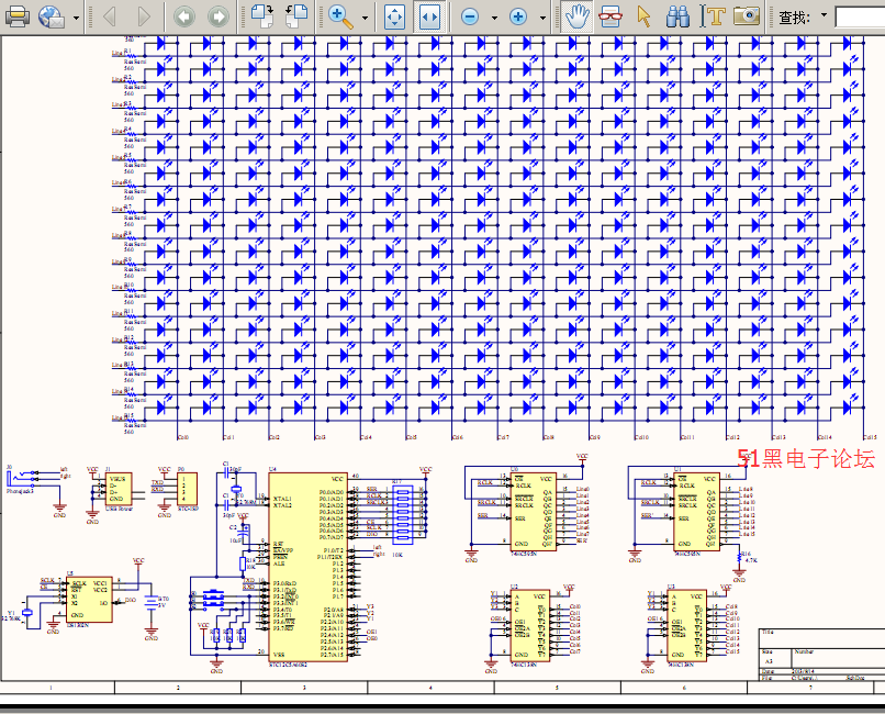

51单片机音频显示(源码+原理图)
51单片机音频显示
部分源码,详细源码和原理图见附件
