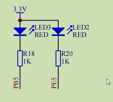

为什么我的LED不闪烁,下面是程序和电路。#include "stm32f10x.h"
void delay_ms(u32 ms){
  u32 temp;
        SysTick->LOAD = 9000 * ms;  //重装初值,72MHz时
        SysTick->CTRL = 0x01;  //使能,减到0无动作,采用外部时钟
        SysTick->VAL = 0;  //清零计数器
        do{
          temp = SysTick->CTRL;  //读取当前倒计数数值
        }while((temp & 0x01) && (!(temp & (1 << 16))));  //等待时间到达
        SysTick->CTRL = 0;  //关闭计数器
        SysTick->VAL = 0;  //清空计数器
void testGPIO_Config(void){
  GPIO_InitTypeDef GPIO_InitStructure;
        GPIO_InitStructure.GPIO_Pin = testGPIO_Pin;
        GPIO_InitStructure.GPIO_Speed = GPIO_Speed_10MHz;
        GPIO_InitStructure.GPIO_Mode = GPIO_Mode_Out_PP;
        GPIO_Init(testGPIO, &GPIO_InitStructure);
        RCC_APB2PeriphClockCmd(RCC_APB2Periph_GPIOE, ENABLE);
int main(void){
        SystemInit();
        //SysTick
        testGPIO_Config();
        while(1){
        GPIO_WriteBit(testGPIO, testGPIO_Pin, Bit_RESET);
        delay_ms(1000);
        GPIO_WriteBit(testGPIO, testGPIO_Pin, Bit_SET);
        delay_ms(1000);
  //return 0;

LED是只会亮但是不闪烁还是?印象中stm32是有自带的库函数用作延时的。你可以通过注释其他语句来验证是GPIO设置问题还是延时函数的问题

你GPIOB的时钟挂上去了?

我用的GPIOE,开启了GPIOE的时钟,难道还要开GPIOB的时钟???

只亮,不闪烁,是不是和时钟有关SystemIni(),

GPIO_WriteBit(testGPIO, testGPIO?_Pin_?, Bit_RESET);
        不用指定GPIO的哪一组的的第几个引脚???

void GPIO_ResetBits(GPIO_TypeDef* GPIOx, u16 GPIO_Pin)     void GPIO_SetBits(GPIO_TypeDef* GPIOx, u16 GPIO_Pin)给IO口写0写1是这两个函数,而不是void GPIO_WriteBit(GPIO_TypeDef* GPIOx, u16 GPIO_Pin, BitAction BitVal)这个,具体请参考STM32固件库使用手册

那就可能是你的延时函数没起作用或者是延时函数有问题,你的延时函数初在主函数中始化了吗?

时钟使能要放在前面,然后配置IO

如果是只亮不闪烁的话,看看程序是不是卡在那个延时函数那里了,话说你这个系统时钟8分频了?不然为啥SysTick->LOAD = 9000 * ms;  这里是9000
