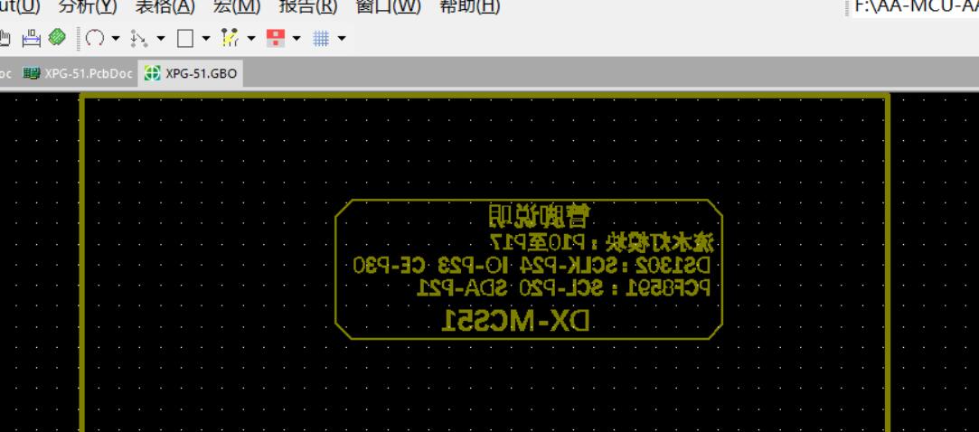

各位大神,PCB设计背面丝印层文字是反的,对不对呢,生成gerber后是这样的,用的AD设计,3D预览时是对的,背面有字时生成gerber和背面无字时生成gerber有什么不一样的操作吗

PCB设计背面丝印层文字是反的,这是对的,生成的操作是一样,没有不同

背面的字,下面看肯定是反的,这没有问题,生成的gerber也没有什么不同

这个不用担心,本身默认就是反的

楼主:这正是设计PCB应当注意的地方之一。没有对与错,要看设计者的目的。

好的,谢谢,已打样了
