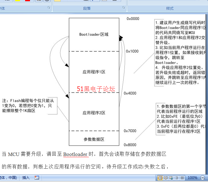

例程通过x-modem协议将应用程序的bin文件通过串口传输至MCU。
我们将MCU的32KB的Flash具体划分为:
7KB存储Bootloader代码(0x0000~0x1C00);
12KB存储应用程序1区代码(0x1C00~0x4C00);
12KB存储应用程序2区代码(0x4C00~0x7C00);
1KB存储各种运行参数(0x7C00~0x8000);
用户可以通过修改main函数中的,与地址有关的宏定义来重新划分Flash。
MCU第一运行Bootloader时,会直接跳转至应用程序1区,在生产时直接将Bootloader和应用程序1区代码一起烧至Flash中。
在例程中,应用程序1区代码以数组的形式存储在地址0x1c00处。具体代码详见Bootloader例程中的usercodeapp1.c文件。
整体软件的升级示意图如图 1.1所示:

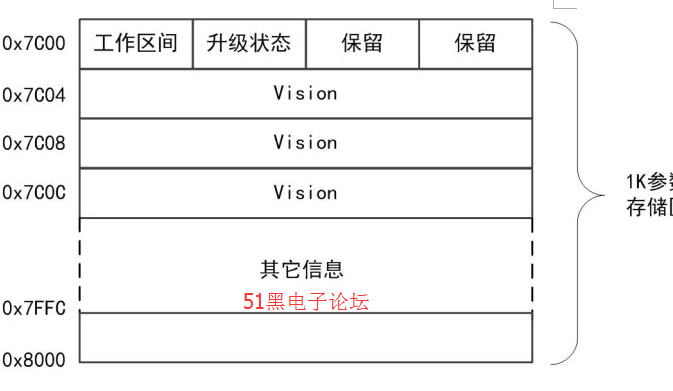

更新相关参数,并把参数数据重新烧写至Flash末尾的1KB Flash区域。参数数据区示意图如图 1.2所示。

程序1和程序2的rom工程设置是不一样的,实际操作起来非常麻烦,也就是说如果当前运行在app1,那么需要把app2编译出的bin文件烧进去,反之就要把app1的烧进去。意味着每次要编两个目标文件。且上位机要知道当前目标板工作在哪个app才能知道发送哪个app
ID:678174 发表于 2019-12-31 10:19 | 只看该作者
说得有点简单,下个文档看看
ID:604377 发表于 2021-2-1 08:58 | 只看该作者
请问 APP1和APP2的生成的可执行文件是和地址相关的  程序升级时候 如果运行在APP2 发送的是APP1数据怎么办?
