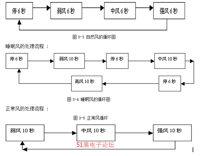

自然风的处理流程 :

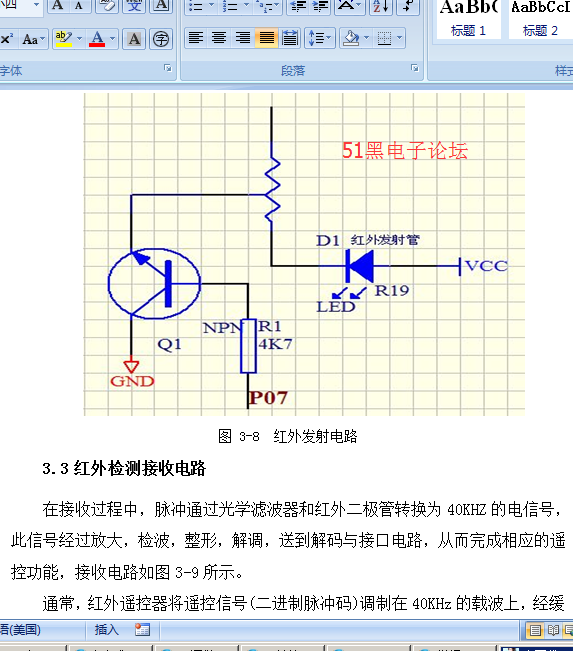

本遥控发射器采用码分制遥控方式,码分制红外遥控就是指令信号产生电路以不同的脉冲编码(不同的脉冲数目及组合)代表不同的控制指令。
在确定选择AT89C51作为本设计发射电路核心芯片和点触式开关作为控制键后,加上一个简单红外发射电路和12M晶体震荡器便可实现红外发射。
发射部分的主要元件为红外发光二极管。它实际上是一只特殊的发光二极管,由于其内部材料不同于普通发光二极管,因而在其两端施加一定电压时,它发出的便是红外线而不是可见光。目前大量使用的红外发光二极管发出的红外线波长为940nm左右,外形与普通Φ5发光二极管相同,只是颜色不同[6]。
遥控发射通过键盘,每按下一个键,即产生具有不同的编码数字脉冲,这种代码指令信号调制在40KHz的载波上,激励红外光二极管产生不同的脉冲,通过空间的传送到受控机的遥控接收器。P1口作为按键部分,P0.7口作为发射部分。电路图如图3-8所示:
