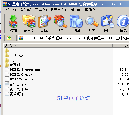

所有资料51hei提供下载:
16X16RGB 仿真和程序.rar (149.31 KB, 下载次数: 90)
