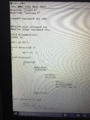

硬件没有问题,程序能生成hex文件,但为什么我按下键盘时灯没有亮?
ID:229724 发表于 2017-8-28 17:22 来自触屏版 | 只看该作者
重新照了
ID:229724 发表于 2017-8-28 17:27 | 只看该作者

ID:190832 发表于 2017-8-28 17:51 | 只看该作者
你这写的什么烂程序,连个主函数都没有,程序怎么可能执行???哪有你这样在子函数while(1)的。建议你先学一下C语言的基本语法。
ID:151348 发表于 2017-8-28 18:08 | 只看该作者
这个图看起来好难受,下次直接粘贴程序
你这程序没有main函数

ID:105206 发表于 2017-8-29 09:06 | 只看该作者

ID:220342 发表于 2017-8-29 11:37 | 只看该作者
楼主还是先去学下C语言的规则,再写,主函数不是写成 int main()的,改为void main()。另外如果你初学,先写个简单的,从点亮第一个LED练起。
ID:229884 发表于 2017-8-29 15:57 | 只看该作者
缺少主函数(main)
