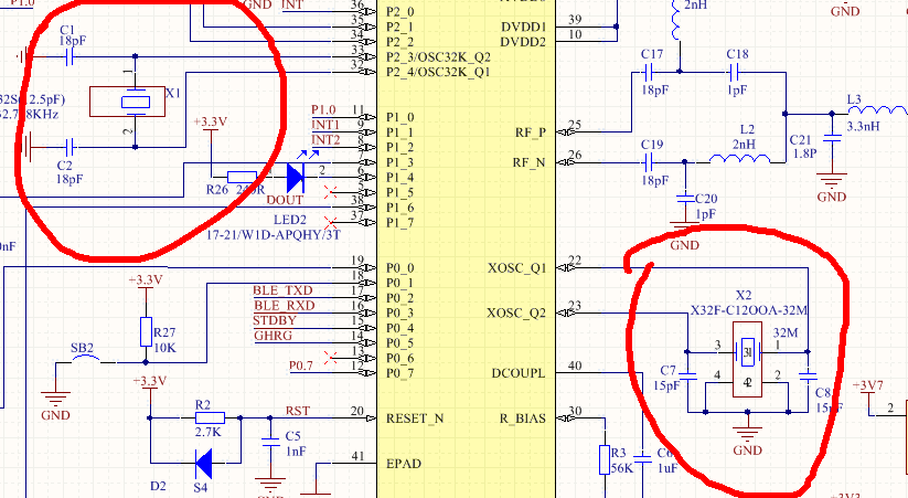

这晶振是什么作用
这两晶振是啥用的 缺一不可吗
来自 2#
ID:231633 发表于 2017-9-7 14:12 | 只看该作者
涉及到两个问题。
1是左上角的RTC用的晶振,作用是计时,精确计时1S,然后就可以累计做一个万年历的功能了,但是如果是STM32F103的单片机,晶振的型号选择的时候,不能选用12.5pf的负载电容。
2是右下角的晶振,是提供给单片机主时钟的,看到原理图是是32MHZ,如果是STM32F103系列单片机,需要在编写软件的时候修改单片机的倍频,默认是9倍的,需要注意。

ID:97438 发表于 2017-8-29 11:22 | 只看该作者
左上RTC晶振,右下工作晶振
参与人数 1黑币 +20 收起 理由
admin + 20 回帖助人的奖励!
ID:229903 发表于 2017-8-29 17:22 | 只看该作者
X1是提供RTC时钟,X2提供系统主时钟

ID:230500 发表于 2017-9-2 02:59 | 只看该作者
 左上角的32.768KHZ 是时钟晶振,常用于时间显示; 右下角的32MHZ是系统工作的主晶振

上角的32.768KHZ 是时钟晶振,常用于时间显示;  下角的32MHZ是系统工作的主晶振,它决定了单片机每秒钟,晶振在数字电路的基本作用是提供一个时序控制的标准时刻。 根据电路设计,在某个时刻专门完成特定的任务,如果没有一个时序控制的标准时刻,整个数字电路就会成为“聋子”,不知道什么时刻该做什么事情了。  晶振的作用是为系统提供基本的时钟信号。通常一个系统共用一个晶振,便于各部分保持同步。有些通讯系统的基频和射频使用不同的晶振,而通过电子调整频率的方法保持同步。

2个晶振都可以省略,左边一个是32k供rtc,液晶等使用,右边一个是供mcu频率使用。
