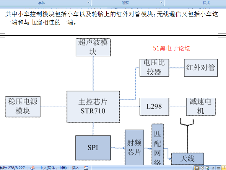

凭借参加本次大赛的机会,我们能够对嵌入式系统的开发有进一步的学习和理解。ST公司的ARM7芯片STR710FZT6具有丰富的资源,内嵌256+16KB的FLASH和64KB的SRAM。APB桥它有2个分立的桥:APB1是针对快速外设,例如I2C、 UART、USB、CAN、SPI、HDLC;APB2是针对慢速外设,例如EIC、 XTI、GPIOs、ADC12、Timer、RTC、Watchdog。特色:APB桥控制着外设时钟开启和控制所有外设的复位。EIC的特色:多个中断通道的硬件操作,中断优先级、自动向量化;32个可屏蔽中断,映射在ARM的中断查询引脚IRQ;每一个IRQ中断都有16个可编程优先级别;支持硬件中断嵌套(15级);2个可屏蔽中断,映射到ARM的快速中断查询引脚FIQ,既无优先级也不会自动向量化,等等。
我们的系统主要分为控制小车模块、超声波模块、无线通信模块。前两模块主要是用到控制IO口和定时器,后一模块主要用到SPI总线和串口。所以我们的系统没有外扩存储器,也没有USB等,对这块ARM的利用率不高,但我们看重的是这块芯片的性价比以及强大的可扩展性,因此选择这块ARM芯片是满足我们要求的。

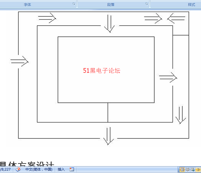

     我们设计的“走迷宫的小车”这一套系统主要是让小车自主的从迷宫的入口走到出口,并把行走的轨迹传输给电脑,绘制出走出迷宫的路线。在这一过程中,小车通过前、左、右三个超声波模块实现对周围障碍物的实时测距来实现避障功能;在小车的行走过程中,也会实时地把小车的移动距离、速度等信息通过无线传输反馈给电脑;在转弯的时候就会把转弯的角度、移动距离等信息反馈给电脑,让电脑根据所接受到的信息绘制小车的行走路线。另外,无线传输这一模块还具有自动组网的功能,在多台小车之间也可以通信,这样,多台小车同时探测这一迷宫能大大的提高效率。若一下图为迷宫,则完成效果图如下:
