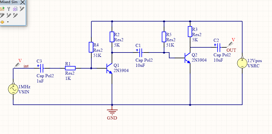

AD系统自带的集成零件库:多种零件库,里面包含了最常用的R,C, L、 变压器、常见晶体管、二极管、插接件的集成零件库,也可以在AD官网下载全球各个零件公司、芯片公司的集成零件库,集成零件库里面包含了零件的电原理图、零件的PCB封装、零件的仿真模型,因此称为集成零件库,在百度可以搜到每个半导体公司的集成零件库下载网址。仿真时:
第一步用集成零件库(含有仿真模型的零件)画电原理图。
第二步:在AD的原理图页面下,调出仿真工具栏:AD电路原理图模式-----点击AD屏幕顶部菜单:视图(查看)------工具栏-------mixed -sim。
第三步:利用仿真工具栏,给绘制好的电原理图输入端加仿真信号源,给电路加上供电的仿真电压源,在输入端加网络标号in、输出端加网络标号out,各个需要测试显示波形的地方加网络标号。注意的是给电路加电源:在编辑普通电路原理图SCH时,所用的电源,与仿真时所用的仿真电源不一样,仿真电源应当从仿真工具栏里调用。

在电原理图中,在需要测试波形的地方,放置仿真网络标号,如下图电路的输入端input,电路的输出端output。见下图:放置了网络标号的点,仿真时才能方便观测该点的波形。在下图Q1的C极和Q2的C极,也可以放置网络标号,方便观测这两点的波形。读者可自行实践。
开始仿真:在电原理图页面-------单击屏幕顶部菜单:simulate-------从下拉菜单中选择:设置混合信号仿真器------弹出下面的分析设置对话框---------下图左面的框是勾选仿真的种类--------右面下部选择要观察的电路中某点的波形(可使用的信号)------比如:选择C2(p)-------单击向右箭头------把C2(P)移到了右面的方框(仿真显示波形:激活的信号)------单击OK---------单击屏幕顶部菜单simulate------运行混合信号仿真-----显示C2的仿真波形

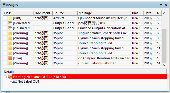

我是按照上面的步骤一步一步做过来的 ,但是运行仿真的时候报错,能不能解释一下啊,第一次使用AD16画图仿真,
ID:255272 发表于 2017-11-29 16:50 | 只看该作者
我按照上面一步一步做的,但是最后运行仿真的时候,提示报错
“Details
Floating Net Label OUT at (640,420)
Net Label OUT
能不能帮我指点一下迷津?谢谢

ID:241216 发表于 2018-9-3 15:05 | 只看该作者
吉祥孔雀 发表于 2017-11-29 16:48
我是按照上面的步骤一步一步做过来的 ,但是运行仿真的时候报错,能不能解释一下啊,第一次使用AD16画图仿 ...
Q2集电极没连上

ID:1019309 发表于 2022-4-21 20:05 | 只看该作者
输出没做负载,是开环,所以仿真不了
