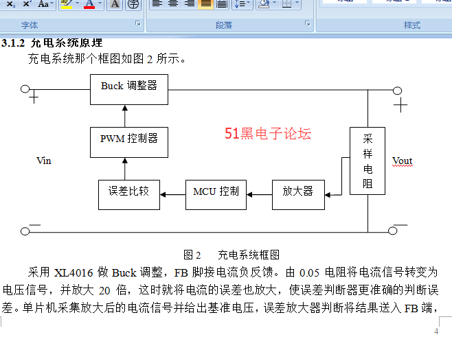

自己做的,不喜勿喷。
系统总体框图如图1所示,主要包括DC-DC降压充电模块、DC-DC升压放电模块、MCU控制模块、显示单元、转换开关、稳压电源、电池组七部分组成。本系统可实现手动和自动充放电模式选择。
