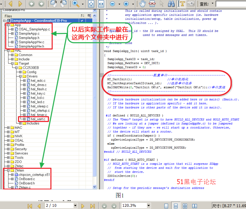

通过zstack 使用串口的事例源码
实验内容:
1. 掌握串口的使用

实验详解:
使用串口步骤:
1.  串口初始化
2. 注册串口任务任务
3.  串口发送

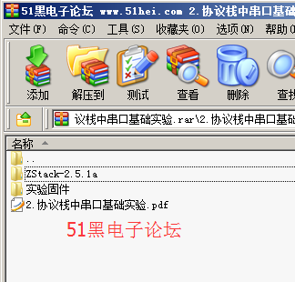

全部资料下载地址:
2.协议栈中串口基础实验.rar (9.04 MB, 下载次数: 28)
