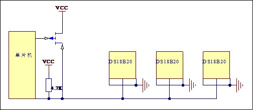

DS18B20与单片机的接口电路
DS18B20可以采用两种方式供电,一种是采用电源供电方法,如图此时DS18B20的1脚接地,2脚作为信号线,3脚接电源,另一种是寄生电源供电方式,单片机接口接单线总线,为保证有效的DS18B20时钟周期内提供足够的电源,可用一个MOSFET管来完成总线的上位。
当DS18B20处于写存储器操作和温度A/D转换操作时,总线上必须有强的上位,上位开启时最大为10uA。采用寄生电源供电方式时VDD和GND端军接地。由于单线制只有一根线,因此发送接口必须是三态的。

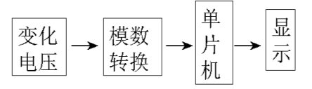

系统组成方框图

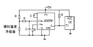

另一种转换方式是进行V/F变换。V/F变换器实际上是一个振荡频率随控制电压变化而变化的振荡电路。其特点是有良好的精度、线性度和积分输入,且电路简单。图3-2 为微处理器与V/F变换器及温度传感器的接口电路。其中V/F变换器采用AD公司的AD654。通过调整,AD654可输出0~500kHz的脉冲串,将输出与单片机的定时器/计数器T1相连进行计数,并用定时器T0进行定时。通过对所计的数进行计算与转换,便可得到传感器当前温度值。

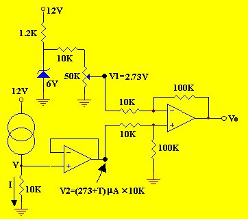

AD590的内部电路如电路图1.1所示。芯片中的R1 R2是 采用激光修正的校准电阻,它能使298.2K下的输出电流恰好为298.2uA首先有晶体VT8  VT11产生热力学温度成正比的电压信号。在通过R5 R6把电压信号转换成电流信号。保证良好的温度特性,R5 R6的电阻温度系数应非常小,这里采用激光修正的SICr薄膜电阻其电阻温度系数低至(-30~-50)*10—6/℃。VC10的集电极电流能够跟随VT9和VT11的集电极电流的变化,使总电流达到额定值。R5和R6也需要在25℃的标准温度下校准。
AD590等效于一个高阻抗的恒流源,其输出阻抗>10M欧姆,能大大减少因电源电压波动而产生的测温误差。例如,当电源电压从5V变化到10V时,所引起的电流最大变化量仅为1uA,等价于1℃的测温误差。
AD590的工作电压为+4~+30V,测温范围是测量范围是-55— +150℃,对应于热力学温度T每变化1K,输出电流就变化1uA。在298.15K(对应于25.15℃)时输出电流恰好等于298.15uA。这表明,其输出电流Io(uA)热力学温度T(K)严格成正比。电流温度系数K1的表达式为
                 K1=IoT=(3k/qr)ln8
中的k、q分别为波耳兹曼常数和电子电量,R是内部集成化电阻。式中的ln8表示内部晶体管VT9与VT11的发射结等效面积之比r=S9/S11=8倍,然后再取自然对数值。将k/q=0.0862Mv/K,R=538欧姆代入式中得到
                 K1=Io/T=1.000uA/K
因此,输出电流的微安数就代表着被测温度的热力学温度值。AD590的电流-温度(I-T)特性曲线如图2-1-3所示。热力学温标(K)与摄氏温标(℃)、华氏温标(℉)的换算关系如图2-1-4所示,有关系式
                  t(℃)=T(K)-273.15
                  t(℉)=(9/5)*t(℃)+32         。

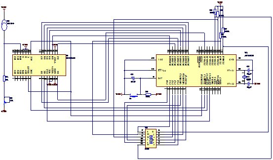

四,总体电路图

我们组仔细的检查了硬件部分,没有错误 。 我们把焊好的硬件部分通过计算机把编好的程序用单片机传送进去。这样完成了数字温度计的制作,然后用一字螺丝刀对滑动变阻器进行调试,在第一次时候我们没有达到预订的要求    温度的变化范围变化太大,为了达到温度的变化范围我们换了小阻值的电阻,由于电流过大把电阻烧了。最后经过几次的努力达到了技术指标的要求温度范围为-23.0— +19.6℃,最终我们完成了数字温度计的全部制作。
