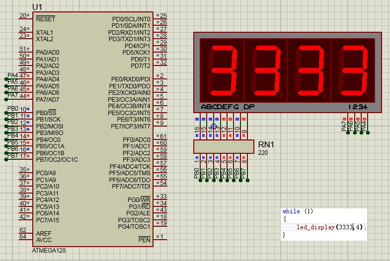

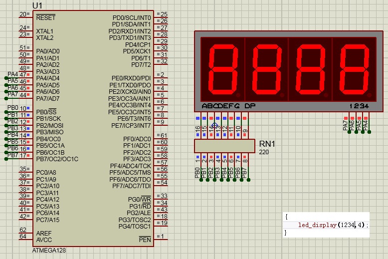

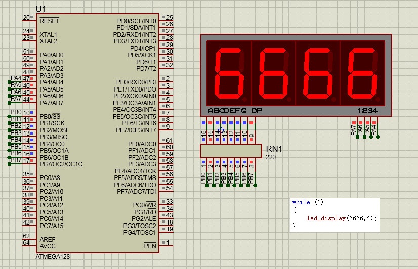

请教 avr数码管显示 仿真问题
编写软件   Atmel Studio7
仿真软件  proteus
程序
#include <avr/io.h>
#define led_wei_ddr DDRA|=0XF0
#define led_wei PORTA
#define led_duan_ddr DDRB=0XFF
#define led_duan PORTB
#define uchar unsigned char
#define uint unsigned int
int table[]={0xc0,0xf9,0xa4,0xb0,0x99,0x92,0x82,0xf8,0x80,0x90,0x88,0x83,0xc6,0xa1,0x86,0x8e};//共阳数码管0--9代码
void delay_ms(unsigned int x)    // 延时 (x) ms
unsigned char j;
while(x--)
  for(j=0;j<123;j++)
void delay_us(unsigned char x)   // 延时 (x*2+5) us
while(--x);
void show(uchar j,uchar k)
led_wei|=0xF0; //如果换位的话这里也要改,使清屏    //共阳共阴和高低电平驱动也不一样
led_wei&=~1<<(k);
/*if(k==1) //这用来在有需要的位上加小数点
        led_duan=table[j]&0x7f;
        delay_ms(4);
led_duan = table[j];
delay_ms(5);
/*****************数码管输出函数****************/
void led_display(uint dat,uchar num)//dat为要输出的数,num为要输出数字的位数
uchar i,ad[4];
led_duan_ddr;
led_wei_ddr;
for(i=0;i<num;i++)
  ad=dat%10;
  dat=dat/10;
for(i=0;i<num;i++)
  show(ad,i);
  delay_ms(5);
int main(void)
    /* Replace with your application code */
    while (1)
  led_display(6666,4);
程序通过  无错误  无警告   设置F_CPU=8000000UL    数码管模块  100us
请教各位老师   怎样修改   能正确显示

ID:162860 发表于 2017-9-5 21:01 | 只看该作者
for(i=0;i<num;i++)
  ad=dat%10;
  dat=dat/10;
for(i=0;i<num;i++)
  show(ad,i);
  delay_ms(5);
这里错
数位对应错
