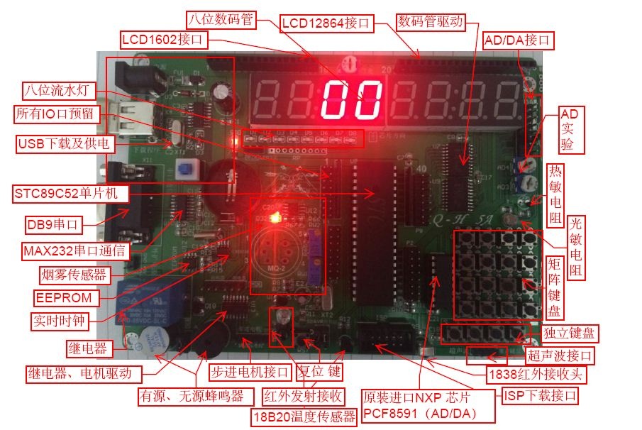

本代码基于QH - 5A平台,测试通过,适用于51系列单片机平台,不同的型号只需要移植一下即可,SR04超声波模块是一个精度较高的测距模块,本人测试精度1cm,模块可直接与开发板连接,具体连接请参考本贴下面的内容,连接模块时一定要断电连接,不要带电操作,容易损坏并且工作可能不正常。模块实物如下图所示:
开发板图片:

2、接线方式:VCC、trig(控制端)、 echo(接收端)、 GND地线(若采用QH-5A开发板直接插上即可)
