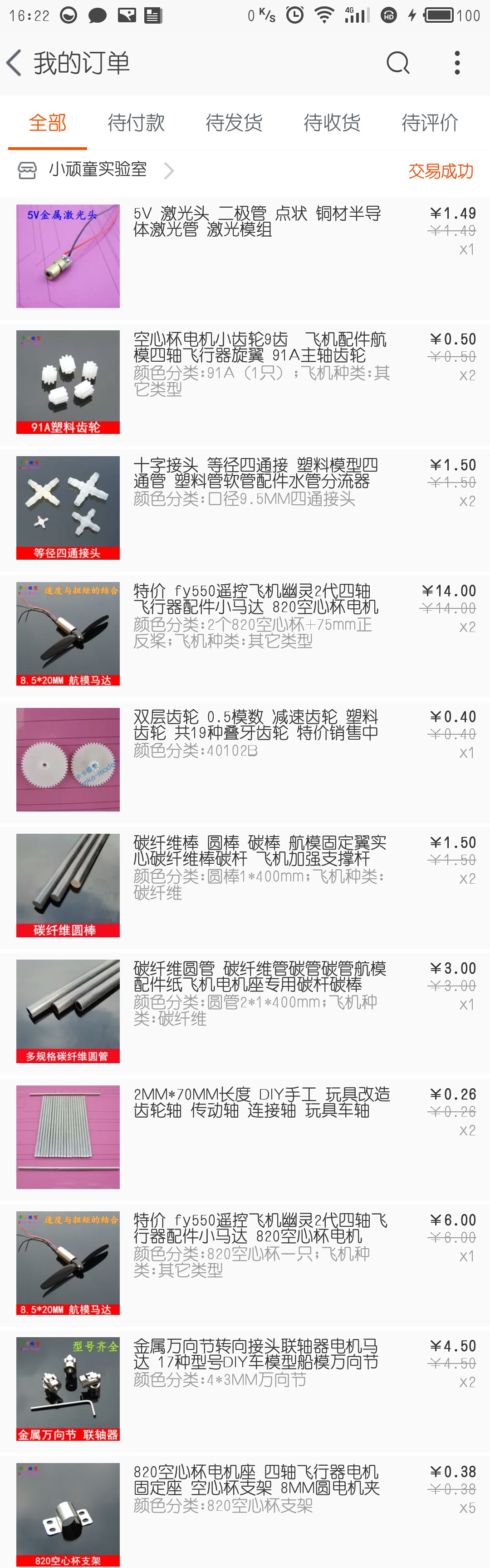

元件清单:

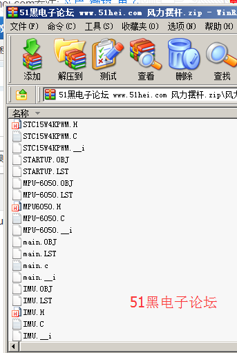

所有资料51hei提供下载:
风力摆杆.zip (95.8 KB, 下载次数: 42)
