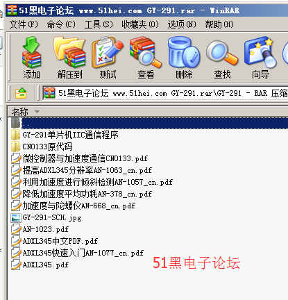

所有资料51hei提供下载:
GY-291.rar (3.59 MB, 下载次数: 11)
列表:
CN0133原代码\
GY-291单片机IIC通信程序\
ADXL345.pdf
ADXL345中文PDF.pdf
ADXL345快速入门AN-1077_cn.pdf
AN-1023.pdf
利用加速度进行倾斜检测AN-1057_cn.pdf
加速度与陀螺仪AN-668_cn.pdf
微控制器与加速度通信CN0133.pdf
提高ADXL345分辨率AN-1063_cn.pdf
降低加速度平均功耗AN-378_cn.pdf

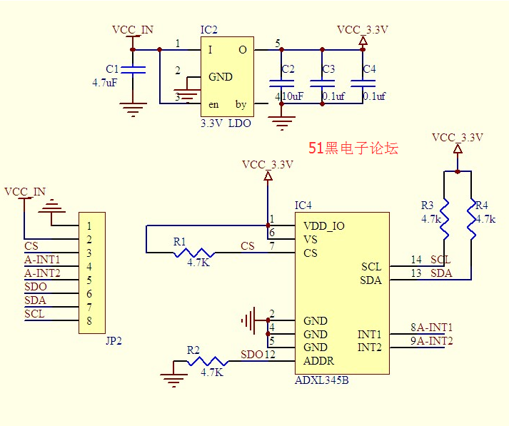

原理图:
