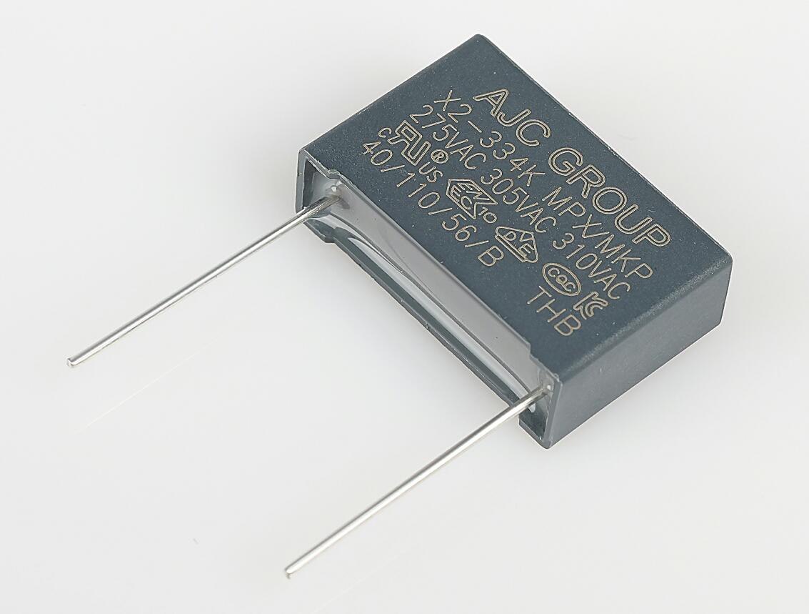

安规电容是指用于这样的场合,即电容器失效后,不会导致电击,不危及人身安全. 它包括了X电容和Y电容。 x电容是跨接在电力线两线(L-N)之间的电容,一般选用金属薄膜电容;Y电容是分别跨接在电力线两线和地之间(L-E,N-E)的电容,一般是成对出现。基于漏电流的限制,Y电容值不能太大,一般X电容是uF级,Y电容是nF级。X电容抑制差模干扰,Y电容抑制共模干扰。
作为安全电容的Y电容,要求必须取得安全检测机构的认证。Y 电容外观多为蓝色,一般都标有安全认证标志(如UL、CQC、VED等标识)和耐压AC300V 或AC400V 字样。然而,其真正的直流耐压高达6000V 以上。必须强调,Y电容不得随意使用标称耐压AC300V 或者DC400V 之类的普通电容来代用。
作为安全电容之一的X电容,也要求必须取得安全检测机构的认证。X 电容一般都标有安全认证标志和耐压AC275V 或AC310V 字样,但其真正的直流耐压高达1300V 以上,使用的时候不要随意使用标称耐压AC250V 或者DC400V 之类的的普通电容来代用。

THB耐湿热型安规电容器
THB耐湿热型安规电容器
