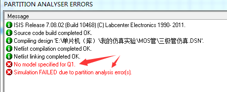

我是Proteus初学者,想做一个模拟MOS电流电路,仿真时提示一下错误,求指点多谢了!
电路,把MOS换成三极管就不会报错了
电路,把MOS换成三极管就不会报错了
错误提示!
错误提示!

ID:232275 发表于 2017-9-10 21:27 来自触屏版 | 只看该作者
Q1没有仿真模型,换一个试试吧

ID:232287 发表于 2017-9-10 22:08 | 只看该作者
换个管子啊,没模型

ID:230915 发表于 2017-9-11 14:21 来自触屏版 | 只看该作者
你用的MOS管,但是栅极无驱动。这个电路工作不起来。
ID:232405 发表于 2017-9-11 15:10 | 只看该作者
应该是没有模型
ID:213173 发表于 2017-9-11 15:15 | 只看该作者
你这用的是NMOS管,根据电路原理应该用PMOS管,并且要在G极与Vcc间接1个10K~100K电阻,否则按下键MOS管可以导通,但键抬起后因MOS管结电容无放电回路而不能截止。常用低压PMOS管:Si2301/AP2301/SI2305/XP152A/IRLML6401/IRML6402/AO3423

ID:232416 发表于 2017-9-11 15:53 来自触屏版 | 只看该作者
没有模型,换一个管吧
