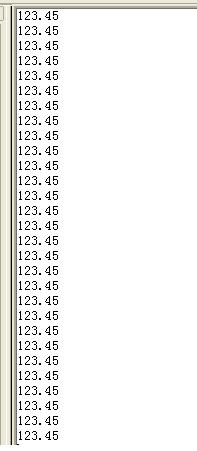

51单片机串口接受数据有乱码
各位大佬,一个简单的串口发送程序,代码如下
  1. void main()
  2. {
  3.    UartInit();
  4.    while(1)
  5.    {
  6.          UsartSend(12345);
  7.          Delay_ms(1000);
  8.    }
  9. }
  10. void UartInit(void)                //4800bps@11.0592MHz
  11. {
  12.         PCON |= 0x80;                //使能波特率倍速位SMOD
  13.         SCON = 0x50;                //8位数据,可变波特率
  14.         TMOD &= 0x0F;                //清除定时器1模式位
  15.         TMOD |= 0x20;                //设定定时器1为8位自动重装方式
  16.         TL1 = 0xF4;                //设定定时初值
  17.         TH1 = 0xF4;                //设定定时器重装值
  18.         ET1 = 0;                //禁止定时器1中断
  19.         TR1 = 1;                //启动定时器1
  20. }
  21. void UsartSend(int temp)
  22. {
  23.   u8 i;
  24.   SendTemp[6]=temp / 10000 + 48;                         //百位
  25.   SendTemp[5]=temp % 10000 / 1000 + 48;                 //十位
  26.   SendTemp[4]=temp % 1000 / 100 + 48;                 //个位
  27.   SendTemp[3]='.';
  28.   SendTemp[2]=temp % 100 / 10 + 48;                         //十分位
  29.   SendTemp[1]=temp % 10 + 48;                                 //百分位
  30.   SendTemp[0]='\n' ;
  31.   for(i=6;i>=0;i--)
  32.   {
  33.        if(!TI)
  34.            {
  35.        SBUF=SendTemp[i];
  36.            while(!TI);                                   //等待发送完成
  37.            TI=0;
  38.            }
  39.   }
  40. }
串口接收到的数据如下,怎么会有乱码呢
123.45

ID:197626 发表于 2017-9-15 15:16 | 只看该作者
笨笨兔 发表于 2017-9-15 09:58
你看一下波特率,包括串口助手
晶振是11.0592MHz,波特率4800
ID:197626 发表于 2017-9-15 15:36 | 只看该作者
STCSTC 发表于 2017-9-15 12:43
#include
unsigned char SendTemp[7];
谢谢大佬,看了你的程序后,我就把for循环改了一下,把for(i=6;i>=0;i--)改成了for(i=0;i<7;i++)然后就能正确就收数据了,但是我还是不明白,这两个明显是一个意思呀,为什么结果却不同呢
