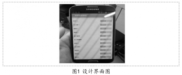

移动终端的设计要取决于数据类型和指令的执行方式。在对需求分析之后,移动端采用当前广泛流行的开放的Android系统进行移动控制终端的设计,配合机智云的开放数据库,使该终端具有良好的扩展性。然后设计出各个功能的模块的界面,包括图标、电灯的开关功能、反馈的设备状态数据的显示方式、以房间为单位对家电设备进行分组控制以及烟雾和红外的报警功能。主要工作流程:应用程序启动后,后台服务启动,与机智云取得连接,输入用户名密码登录进入主界面,主界面后以房间为单位选取需要操作的设备,云会定时发送当前设备信息到移动控制端,达到实时监测的要求,设计界面图如图1所示。

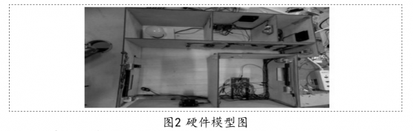

硬件模块的设计采用了STM32F103C8T6芯片为主控制芯片实现对设备控制和设备状态信息的获取、通过与ESP8266WI-FI模块通信实现与云端的数据传输。外设设备包括各类传感器和家居应用设备,其硬件模型图如图2所示。

家居应用设备包括:可调亮度LED灯、排气扇、可调节转速风扇、智能窗帘等。这些设备均与STM32F103C8T6芯片进行连接,从而实现对设备的远程控制。通过STM32F103C8T6芯片向控制LED和风扇的串口发送PWM信号可实现对LED亮度和风扇转速的控制。通过对控制电机电流的方向、大小的及工作时间的实现的控制,能够准确的移动窗帘的位置,从而实现窗帘的智能化。当然,在实际应用中也可以根据用户的需求进行设备的增减。
