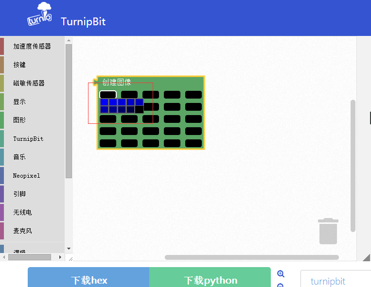

  1、点击左侧“图形”下的创建“创建图像”模块;
  2、点击想显示图形的区域即可出现LED亮度选择项,如下图所示共有10个可调亮度选项,根据需求选择对应的亮度即可。选择相应的亮度在板子的LED显示区就会展示对应的亮度。

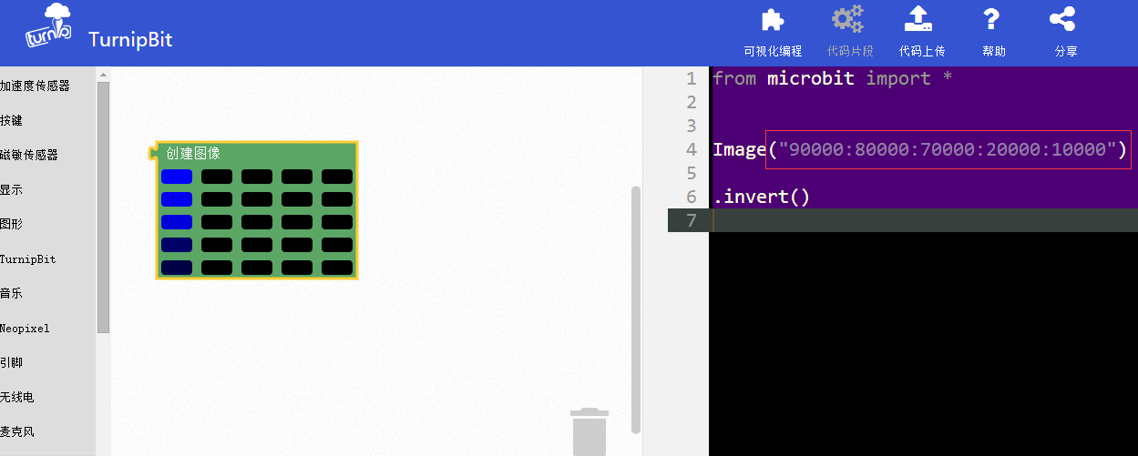

  3、代码区分别用数字0-9代表不同的亮度,9最亮,依次减之。

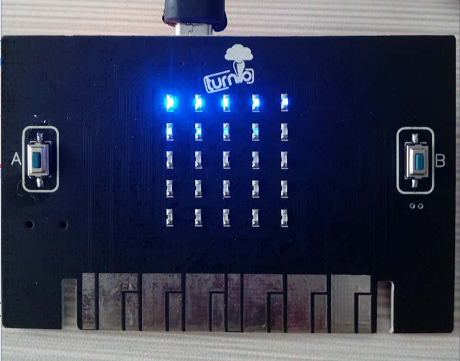

  4、下图为不同亮度的实物显示:
