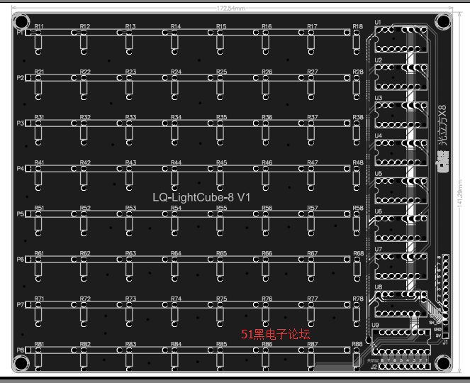

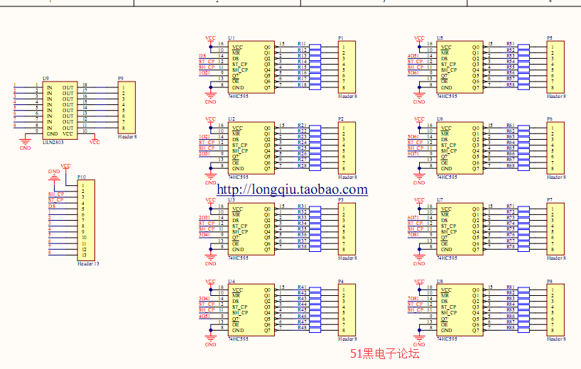

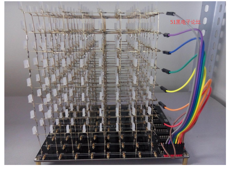

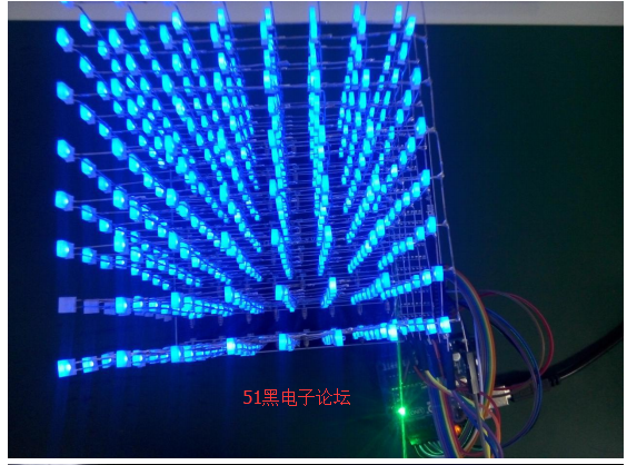

Arduino光立方代码  焊接教程 原理图

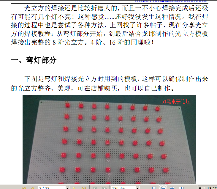

通俗易懂的硬件焊接教程:
原理图
Arduino参考程序代码:

有没有更详细的电路图?
