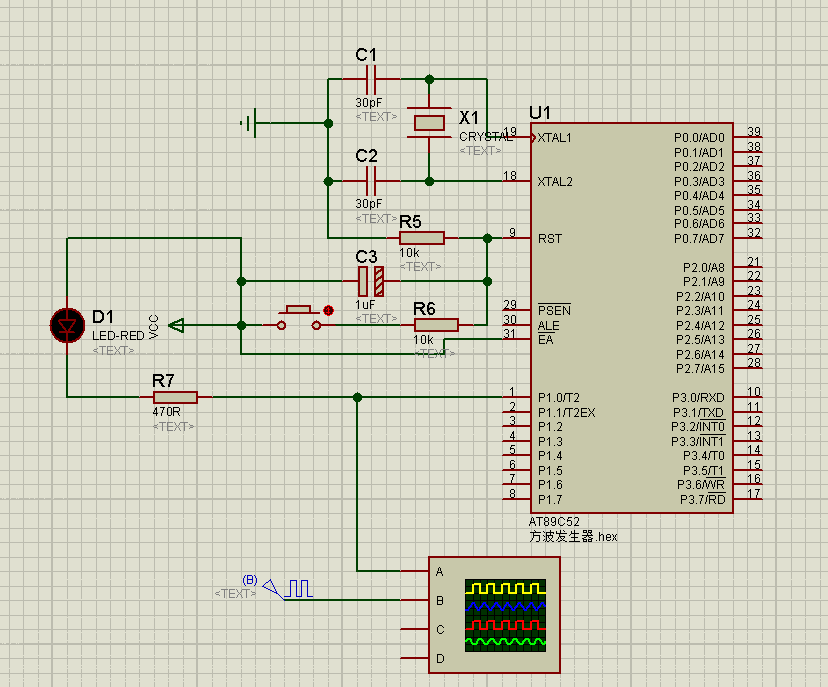

方波发生器程序
#include<reg52.h>
sbit led=P1^0;
//中断初始化函数
//注意,这里使用的定时器初值是通过实验校准的,使方波周期为500us
//与理论设计值不同
void tx_init()
  EA=1;
  ET0=1;
  TR0=1;
  TH0=0xff;
  TL0=0xaa;
void main()
  tx_init();
  while(1);
void tx0_func() interrupt 1
  TH0=0xff;
  TL0=0xaa;
  led=~led;
