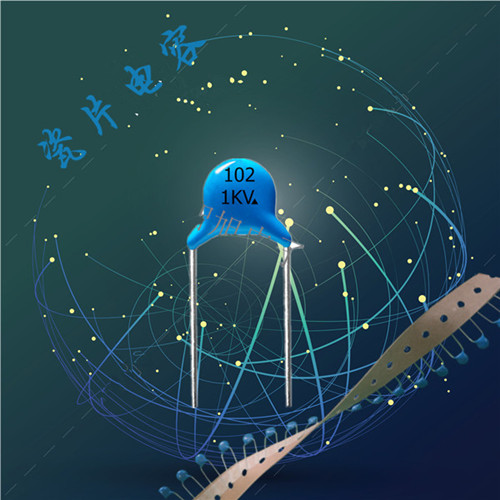

瓷片电容,一般容量比较小,但它耐压比较高;1KV,2KV很常见。一般应用在电压等级比较高的回路。

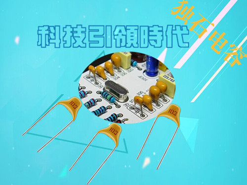

而独石电容器,大多50V,100V。200V的独石电容器都很少见,容量大的独石电容电压很小。
独石电容器大多应用在控制回路(信号回路)。
瓷片电容器,尺寸一般比独石电容器大不少。只要空间放得下,容量一致,应用场合要求那么严格,替代是可以的。
独石电容可以做的体积更小,容量更大。在大容量的电容下,瓷片电容无法做到。
