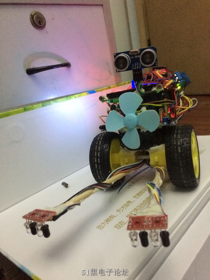

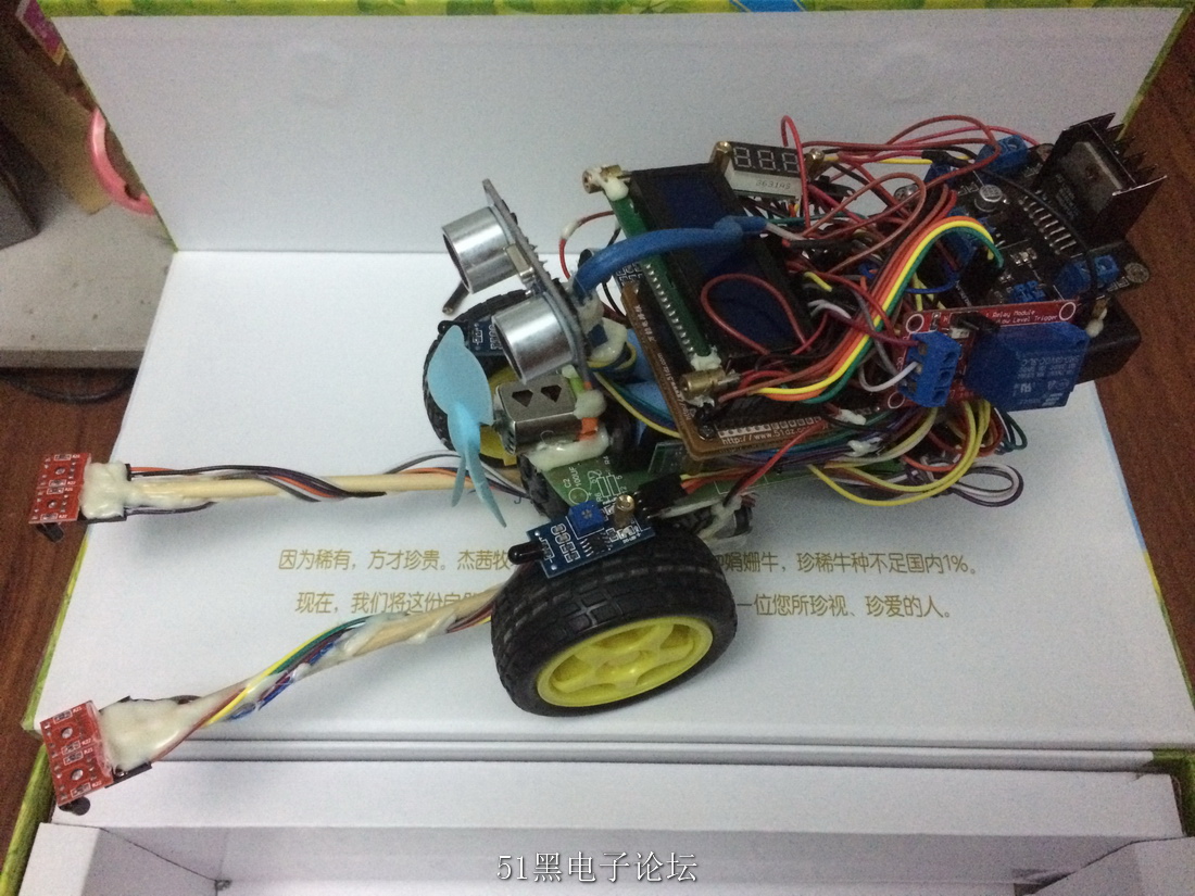

ID:165424 发表于 2017-9-23 21:27 | 显示全部楼层 |阅读模式
基本功能写在题目,有需要的朋友就去看看,免费下载,欢迎讨论,这个是假期做的,开学又做了一个平衡车,用的stm32f103c8t6,硬件都是自己拼凑的,但是程序是某小车之家的,还在学习中,,pid是个难啃的骨头,现在感觉不会的太多了,需要不断学习,平衡小车的程序太大发不上来,以后等我做了一些改进,修改一半以上再发吧, 现在程序完全是人家的,网上都有,我也就不发了,这个简单的51车仅供玩耍,没大技术,就是为了把多余的零件 凑成东西,要不瞅着乱乱的,不多说了,下载去吧,骚年们
蓝牙控制pwm和l298n和超声波程序:

ID:165424 发表于 2018-1-19 14:08 | 显示全部楼层
小车车让我拆掉啦,哈哈哈,换成了一个平衡车,因为这个车太慢,没意思了,改天上平衡车程序和图,最近在画平衡车的板子,嘻嘻嘻
