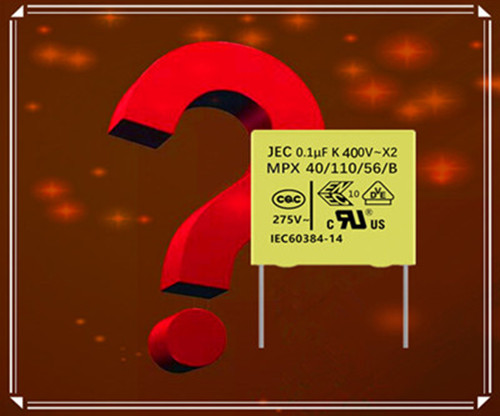

例如X2安规电容是属于低压安规电容,
如下图表示:
X是指X型:相线、零线间的电容。另一种Y电容,是相线、地线间的。安规电容中X2中,2是指电容安全等级(过电压等级)是二级:应用中允许的峰值脉冲电压不大于2.5kV。安规电容X2产品上还有容量电压等印字,比如0.1UF;K;275V等,分别又是什么意思呢?0.1UF代表容量是0.01UF;常称104;k代表容量误差10%;275V~代表额定电压275VAC;
