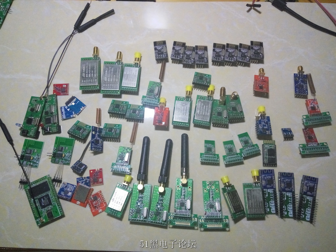

ID:109943 发表于 2017-9-28 18:44 | 只看该作者
呵呵,网上最流行的黑色模块,号称可以两百米,不知道谁做的测试,我自己在野外测试(主要是同频率干扰小),以最低速率和最大发射功率测试,空旷不超过50米,室内穿一堵墙10米也丢包严重,不加PA感觉这个芯片我是不能指望用它来做什么了。如果数据量不大,推荐楼主使用315M或者433M的无线模块(不是那种廉价的超外差),这个频段的电磁波衍射性能良好,在实际应用中通讯效果比较好,2.4G的,如果不是高速通讯,用起来会很蛋疼。 在用过的这些测试中,最上面的黑色那种模块是我认为里面性能最差的模块,当然也是最便宜的模块,有一种绑定的24L01(就是那种牛屎封IC)性能更差,我初步估计是,要么芯片是复制品的假货,要么PCB天线都是抄的,压根就没有做阻抗匹配。
