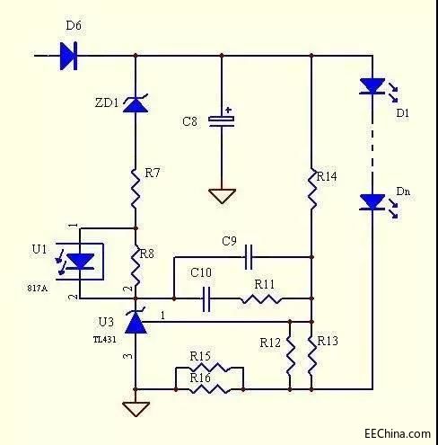

2、单个TL431恒流改进型电路
如上图,即是利用单个TL431恒流的改进型示意图
原理:此电路同样是利用了TL431的2.495V的基准来做恒流,跟上面的电路不同点在于减少了电流取样电路的电压,只要合计设计R12,R13,R14的值,可以限制LED上面的压降
优点:电路简单,元器件少,成本低,跟上面电路相比,显著降低了取样电阻的功耗,恒流精度很高,克服了上面的电路不能空载的致命缺陷,当有个别LED击穿时,可以自动调整输出电压
缺点:当输出空载时,输出电压会有上升,上升幅度由电流取样电路电阻与R12,R13的比值决定。
其实这个电路的真正缺点是:当单个LED的压降一致性不高时,恒流点也会相应发生变化。
比如最常见的12串的LED灯,最低压降为35.5V左右,最高回到37.4V左右(个人的经验,当然不同厂家的情况会不一样),那么恒流精度就会相差到5%-8%

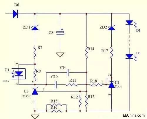

3、两个TL431恒流电路
这个电路还有个最大特点是:在某个范围内可以精确的恒压恒流。

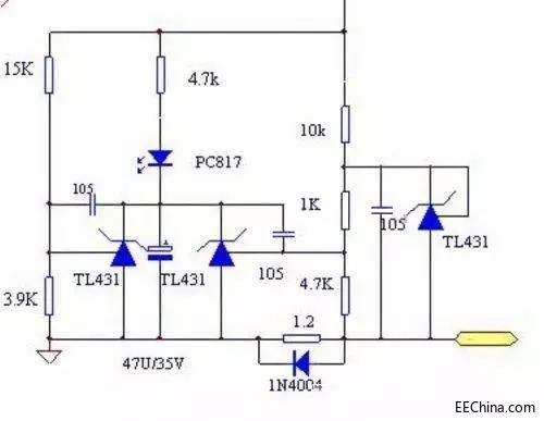

4、3个TL431恒流电路
其实这个电路是在图3的电路基础上增加了一个恒压电路而已。
