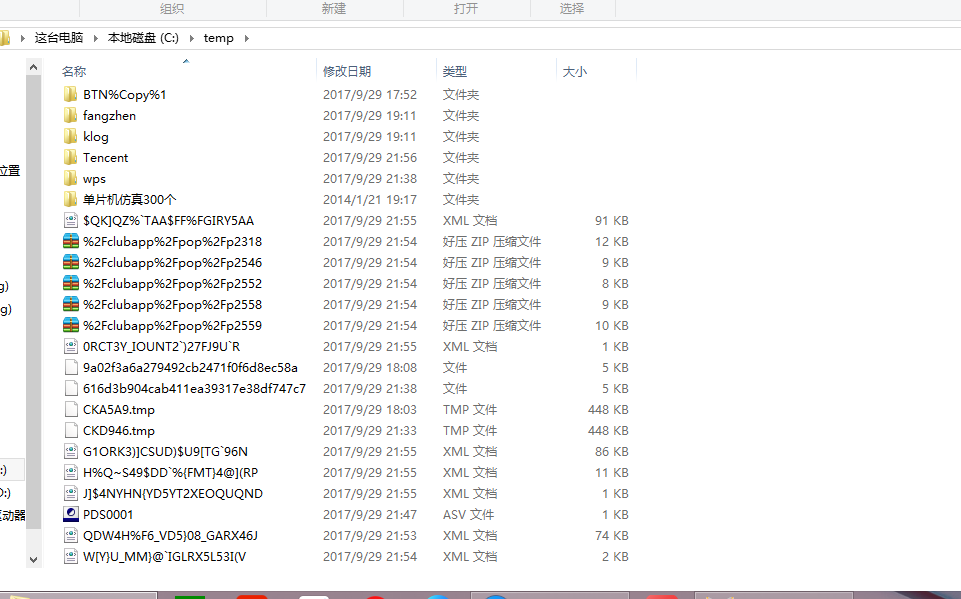

如图,运行仿真时。D0这边的有电压变化,绿灯时有时无的,而Q这边的管脚不管D0那边如何变化,它就是绿灯不变,不止到时哪出问题了,程序绝对没问题,还有用仿真时,放置仿真文件的文件夹里会莫名产生很多新文件,不知道是怎么回事,谢谢。

有些文件是与电脑及软件设置有关系
