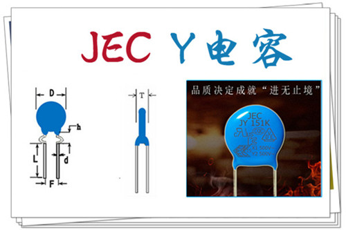

JEC系列的Y1安规电容400V交流电容器耐压能达到8KV,Y2安规电容300V交流电容器耐压能达到5KV
