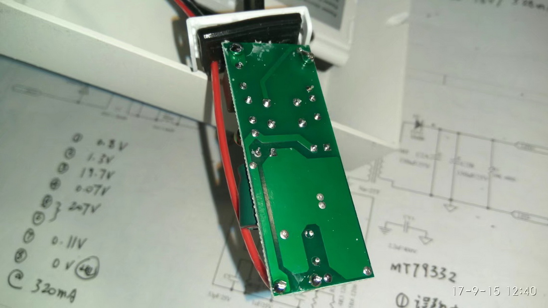

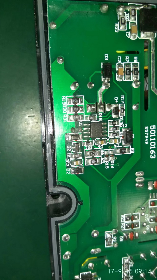

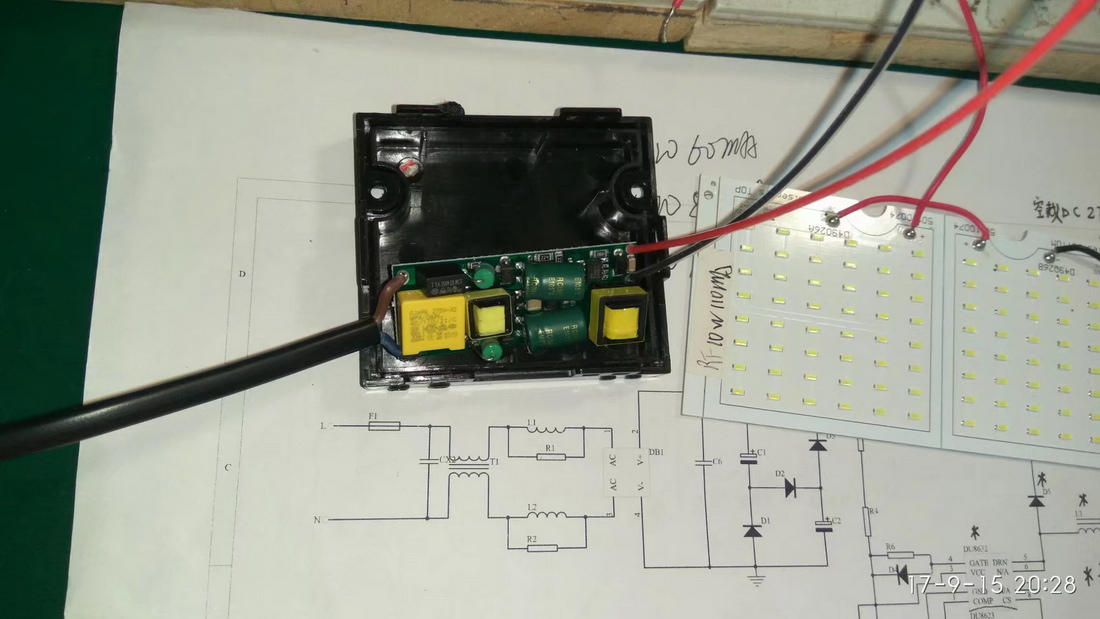

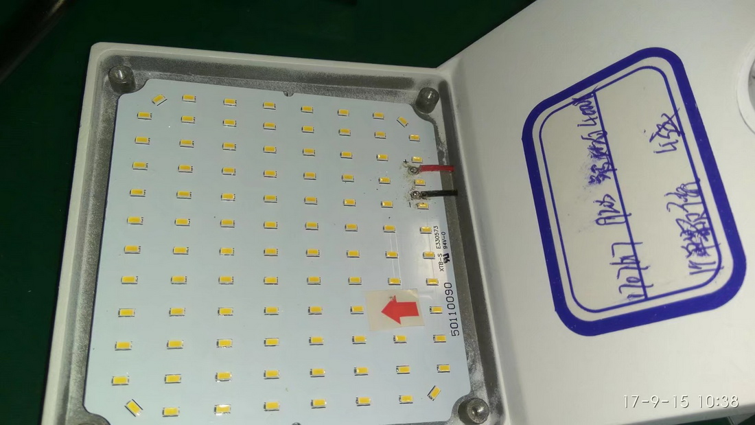

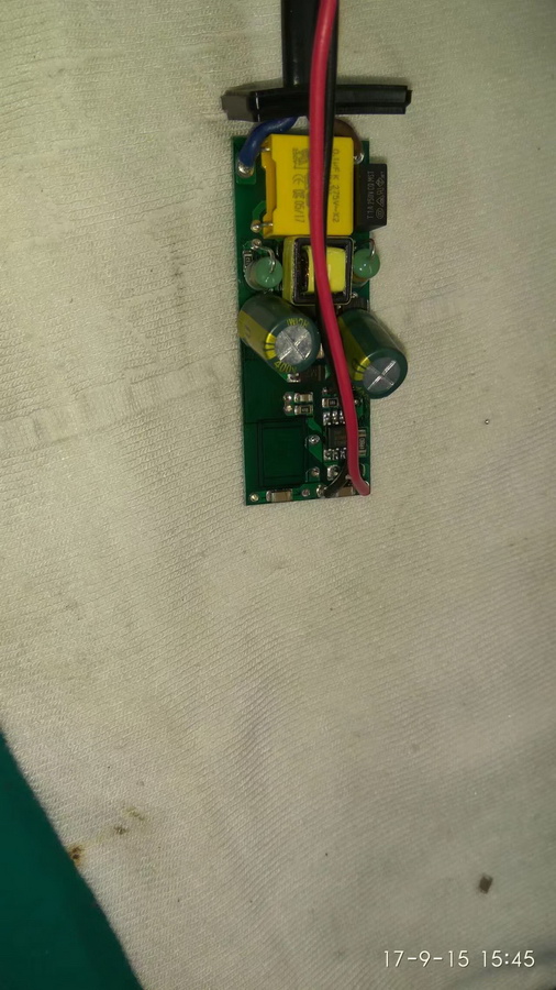

对着凉风细雨,孤单的一人一车骑行与山间坡岭,早出晚归努力干活,这样的日子估计要干到过年前。今天主要解决四个问题:测试灯板的治具闪灯,测量不准,其实就是个阻容降压限流,一般调压器低于AC220V没事,调到AC250V就炸电容了(电容耐压直流400V,AC250转换成直流等效与250*1.414=350V,余量不足,容易被冲击电流击穿绝缘,建议换测试器具);测试10W110mA产品的治具闪灯?其实就是转接线断线,接触不良,时好时坏,所以闪灯;整灯爆灯板,驱动电感下面一颗电容碎了,导致短路;25W550mA整灯不良,就一只贴片三极管引脚虚焊……找啊找啊找问题,还要想想如何解决问题……天气凉了,早点盖着被子睡吧。
