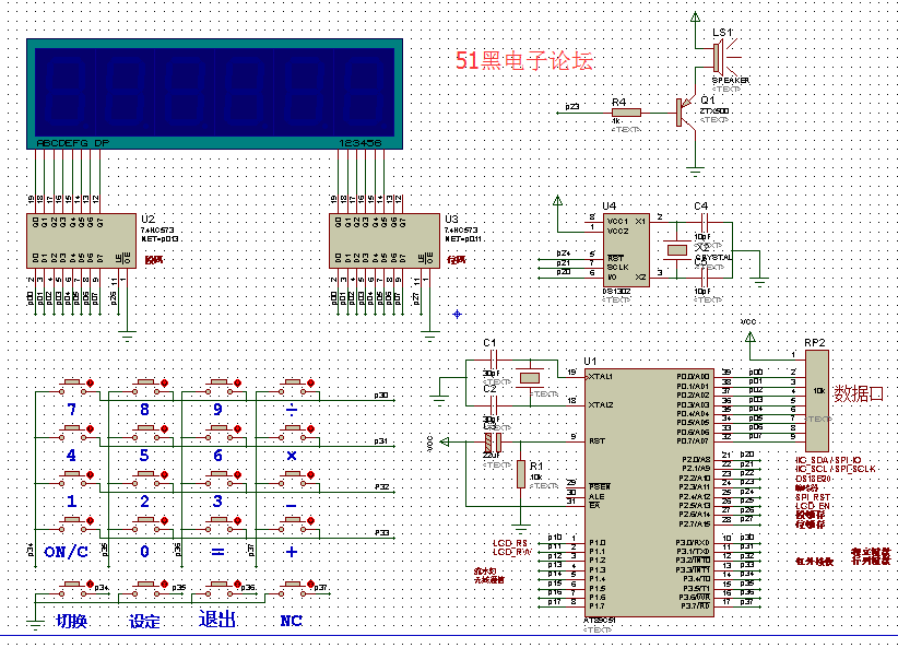

单片机实训做的多功能电子时钟用(数码管显示)有proteus仿真
51单片机实训做到的多功能电子时钟用数码管显示的

  4. * Author                : Sourcelink
  5. * Version                : V1.0
  6. * Date                 : 2017/3/3
  7. * Description        : 2017/3/3: 完成切换功能和设置功能;
  8. *                                  2017/3/4: 完成设置闪烁和点码闪烁功能,星期计算功能;
